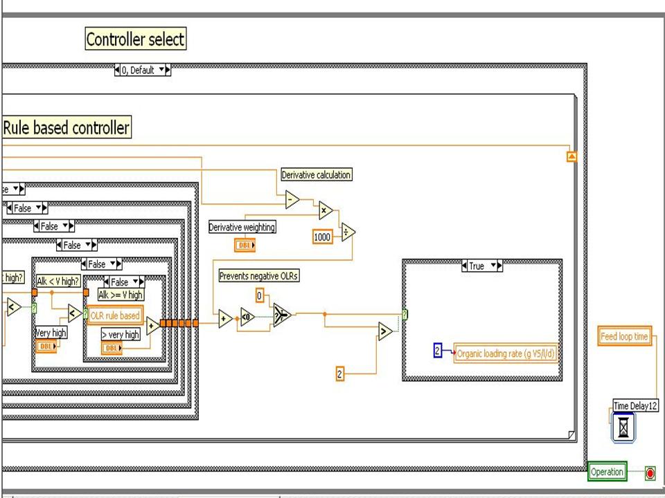

Hallo ihr fleissigen LAbVIEW-Experten,
hab' ne Frage (wahrscheinlich stehh' ich nur gerade auf dem Schlauch). Aber ich weiss absolut nicht weiter. Hab unten Bild aus meinem Blockdiagramm eingefuegt. Ich betreibe eine Anlage, in der der Zulauf geregelt wird. Momentan wird er allerdings nur bedingt geregelt. Habe ein Bild in den Anhang gepackt, das die momentane Situation darstellt. Die "organic loading rate" in der case-structure soll mit dem momentanen Wert verglichen werden. Wenn sie ueber einen festen Wert ansteigt, soll der festgesetzte Wert als Maximum fuer die "organic loading rate" angenommen werden. Wie kann ich die Konstante fuer die "organic loading rate" in die case-structure implementieren?

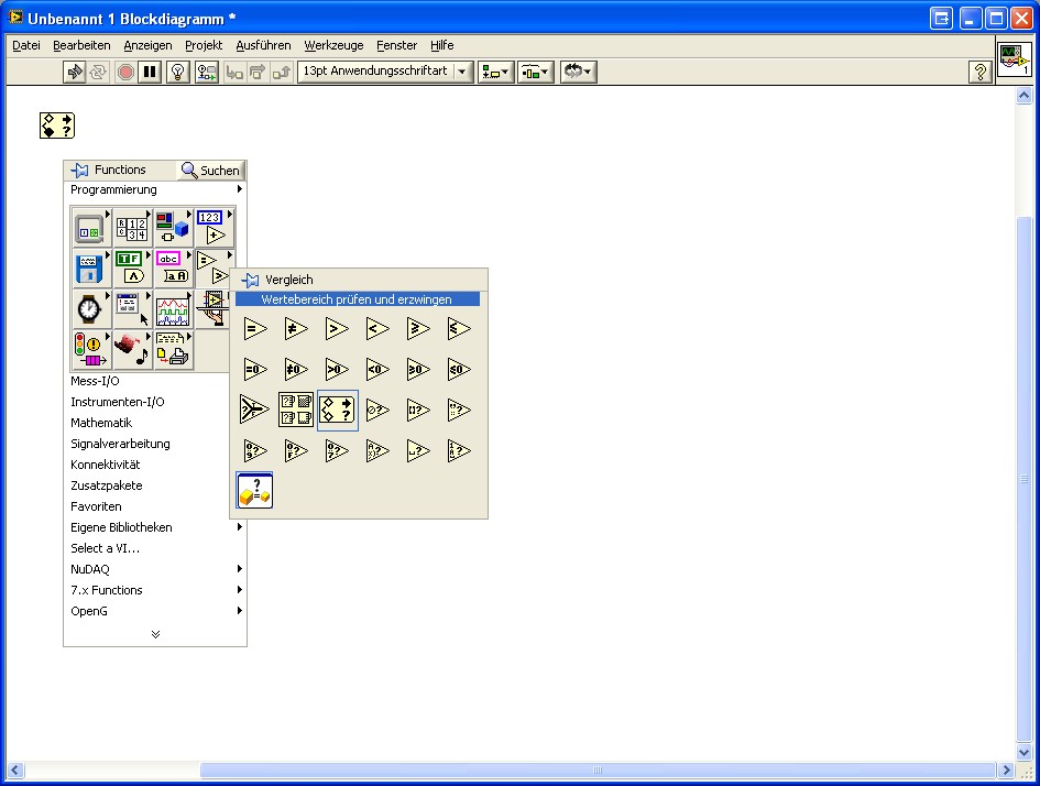

also so ganz sicher bin ich mir nicht, ob ich dich verstanden habe.
Du willst also, dass deine Variable einen maximalen (und minimalen, wenn ich deinen Screenshot richtig interpretiere) nicht übersteigt?
Wenn dem so ist, würde ich dir die Funktion "Wertebereich prüfen und erzwingen" aus dem Vergleichmenü ans Herz legen.
edit: Anbei Screenshot, falls du Probleme wegen der deutschen Bezeichnung hast

Super Sache,
hab' ich vorhin ausprobiert und klappt ausgezeichnet. Dickes Lob an dich! Weiter so! Brilliant!
