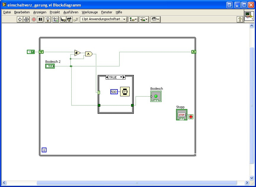

in meinem Projekt müsste ich öfters Einschaltverzögerungen einbauen. Ich probiere schon die ganze Zeit rum, aber es klapt einfach nicht so wie ich will.
Und ich verstehe auch nicht wieso dieses was ich jetzt gemacht habe nicht geht. Durch das AND müsste die LED doch ausgehen wenn ich den schalter aus schalte?? Denn es schaltet auch verzögert ab

Ja es schaltet auch verzögert ab. Um genau zu sein läuft nun die ganze Schleife verzögert.
Denn:
Solange der Schalter auf true gesetzt ist wird bei jedem Durchlauf einmal das Wait ausgeführt. Schaltest du den Schalter nun wieder auf aus, dann dauert es noch zwischen 0 - "eingestellte WaitZeit" bis das LED ausgeht. Je nachdem wann du (komplett zufällig) den Schalter gerade betätigst und wie weit das aktuelle Wait eben gerade ist.
edit:
Im Anhang eine (der vielen möglichen) saubere Programmierung. Das Wait wird nun nur ausgeführt, wenn du den Schalter auf True legst. Beachte bitte auch die durchgezogene Verbindung durch beide Cases der Casestruktur, die bei dir fehlte (was kein Problem war, aber schnell zu Problemen führen kann)

Verstehe ich das richtig, das die Konstante ausserhalb der While schleife dann quasi angibt wo sich die schleife gerade befindet?
Nein das verstehst du falsch Cool
Das ganze nennt sich "initialisiertes Schieberegister".
Die Konstante vor der Schleife wird nur einmal aufgerufen und setzt damit den Anfangszustand des Schieberegisters. Das Schieberegister selbst stellt dir den Wert des vorherigen Durchlaufs bereit.
In diesem Fall dient das Schieberegister dazu Änderungen im Zustand deines Schalters zu detektieren. Is der Schaltzustand des vorherigen Durchaufs ungleich dem jetzigen Zustand und außerdem der Schalter jetzt auf "True", so entspricht dies ja genau dem Einschalten. Dann (und nur dann) wird der Case aufgerufen und das Wait ausgeführt
