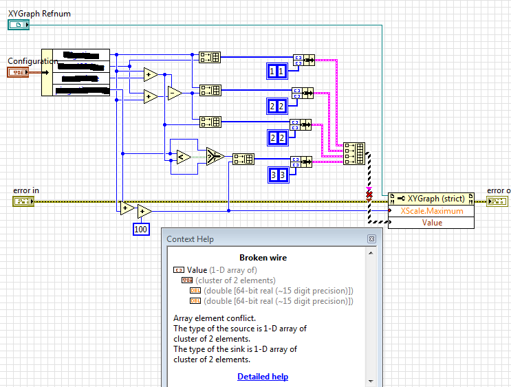

Hallo
Kann mir bitte jemand sag was ich hier falsch mache?
16.06.2008, 14:24 (Dieser Beitrag wurde zuletzt bearbeitet: 16.06.2008 14:27 von eg.)
XY Plot erstellen
Sorry, habe es schon. Meine Referenz war Strikt, habe es auf normal geändert, jetzt geht es.
Ups, geht doch nicht. Sobald man es auf normal ändert, wird Value-Eingang zum Variant. Aber ein Variant kann nicht ein Array aus Cluster aus Array sein.
Was tun?

Habe es jetzt hingekriegt.
Danke!

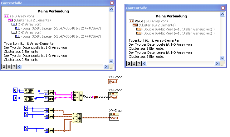

Hallo, ich sags gleich, viel Ahnung habe ich nicht, aber durch "rumprobieren" (meine Lieblingsmethode)
glaube ich der Fehler liegt im einmal zuviel Array erstellen. Meine Kontexthilfe sieht je nachdem ob ich links oder rechts
an der fehlerhaften Verbindung bin auch anders aus.
Kann das so sein? Wenn nicht, ignorier es einfach Cool
mfG
Robert

' schrieb:Hallo
Ich denke, es sind nicht die gleichen Datentypen.
Wenn du vom Ausgang BuildArray eine Konstante machst und vom Value XYGraf so sehen die anders aus.

' schrieb:Ich denke, es sind nicht die gleichen Datentypen.
Meinst du Integer <-> Double ?
Oder meinst du die Struktur Array aus Cluster aus 2 Arrays ?

' schrieb:Meinst du Integer <-> Double ?
Das 2. wie Grobi sagte....
Also in dem Screenshot in meinem Post müsste glaube ich das was RoLe gesagt hat
zu sehen sein.
Die Senke ist
Array[
CLuster aus:
Wert 1
Wert 2]
Die geschaffene Quelle ist:
Array[
Cluster aus:
Array[Wert1]
Array[Wert2]]
Von daher denke ich mal die Struktur

XY Plot erstellen
Ja, aber ein XY-Plot brucht doch normalerweise einen Cluster aus X-Array und Y-Array ? Oder irre ich mich?
Oder ist es normalerweise so, dass ein XY-Plot nur einen Punkt darstellen soll?
