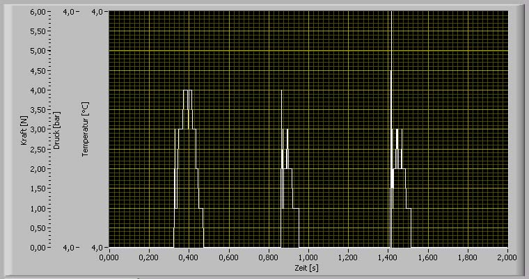

ich habe bei meiner neusten Kreation ein Problem festgestellt welches ich vorher noch nicht hatte.
Ich nehme analoge Werte mit einem AD-Wandler auf und stelle diese auf einem XY-Graphen dar. Die Werte sind alle immer mit irgendwelchen Nachkommastellen. Die Nachkommastellen sollten sich auch in dem Graphen darstellen, doch dieser stellt die Werte auf genau ganze Zahlen dar (ohne Nachkommastellen). Das betrifft nur die Y Achse.
Gleichzeitig schreibe ich die Werte aber auch in eine Textdatei und dort sind die mit Nachkommastellen.
Ich gehe daher davon aus, das der Graphen nicht das macht was er machen soll nur leider finde ich die Lösung nicht.
Anbei ein paar Screenshots und eine Beispieltextdatei.
1. XY-Graphen mit ganzzahligen Sprüngen.
2. Screenshot des Programmteils wo die Daten für die Datei und den Graphen erzeugt werden.
3. Beispieltextdatei mit den Daten.
Den ganzen Spaß mache ich mit Version 6.1.

30.05.2008, 11:10
Xy-Graph scheint die Kurve gerundet darzustellen
Da ist ein Konvertierungspunkt an der lokalen Variable deines XY-Graph.
Den hast du irgendwo anders im Programm wohl mal mit einem anderen Cluster (wahrscheinlich mit Integerzahlen) definiert. Wenn das Datenformat des XY-Graphen eben dann die Integerzahlen enthält, kann er auch nichts anderes darstellen.
Such mal nach dem Terminal-Anschluß und schau da nach.
MfG, Jens

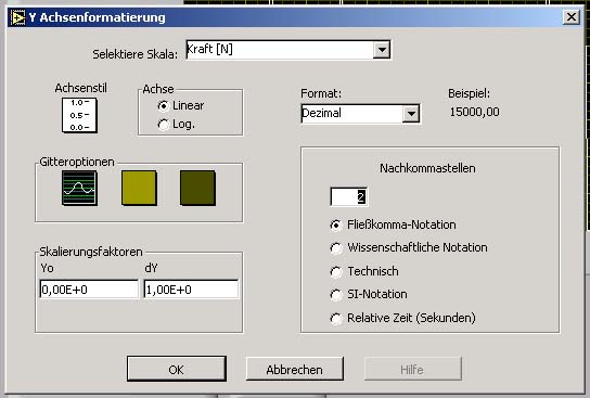

30.05.2008, 11:27 (Dieser Beitrag wurde zuletzt bearbeitet: 30.05.2008 11:30 von eg.)
Kann das sein dass du die Daten aus einer Datei einliest, wo ein Punkt als Dezimalzeichen ist? Dann werden ja die Zahlen nur bis zum Punkt gelesen und die Nachkommastellen verschwinden.
Und noch was. Hast du vielleicht die Formattierung der Skalen in Ploteigenschaften geändert hast?

Zitat:Hast du vielleicht die Formattierung der Skalen in Ploteigenschaften geändert hast?
Wenn ich das gemacht habe, dann bin ich mir nicht dessen bewußt. Wie kann ich das feststellen und wie kann ich das rückgängig machen.
Neil

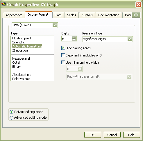

30.05.2008, 12:31
In diesem Dialog.
30.05.2008, 12:45
Neil Offline
Beiträge: 9
Registriert seit: May 2008
6.1
Niederlande
mit welcher LabVIEW Version hast du den Screenshot gemacht? Ich finde so ein Dialog bei mir mit 6.1 nicht. Das was dem am nächsten kommt ist das angehängte Bild.
Neil

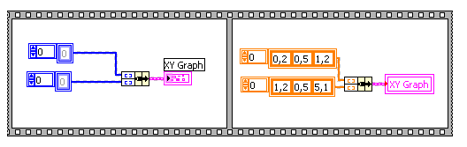

30.05.2008, 13:13
Hier ist der Datentypkonvertierungspunkt, das kleine Graue:
Und wenn nun der XY-Graph, weil nicht irgendwann mal an das Terminal im BD (nicht an eine lokale Variable), "denkt", dass sein internes Datenformat eben ein Cluster aus "1D-Array Integer" und "1D-Array Integer" ist, dann wird eben beim Anschluß an eine lokale Variable gewandelt!
Wenn du das Terminal nirgendwo angeschlossen hast, dann schließ es mal genau an dieser Stelle anstatt der lokalen Variablen an. Dann sollte sich das interne Datenformat des XY-Graphen ändern und dann funzt es auch!
@Lucki: Ich bin momentan sehr sicher, dass dies das Problem ist. Habe ich schon genau so gesehen!
MfG, Jens

30.05.2008, 13:20
Neil Offline
Beiträge: 9
6.1
Niederlande
Hallo Jens G,
habe ich gerade gemacht. Habe das Graphensymbol neben der lokalen Vairablen geparkt und verdrahtet. Siehe da, der kleine graue Punkt ist weg. Der bleibt auch weg wenn ich die Verdrahtung wieder öffne. Das Ergbnis auf dem Graphen sieht jetzt so aus wie es sein soll. Schöne krumme Werte die zu den Werten in der Datei passen.
Einen recht herzlichen Dank in die Runde.
Noch eine Frage zum Schluß. Wie kann ich dem Graphen sein Format zuweisen ohne da direkt was anzuschließen? Also wie es meine Lösung hatte nur über eine lokale Variable.
