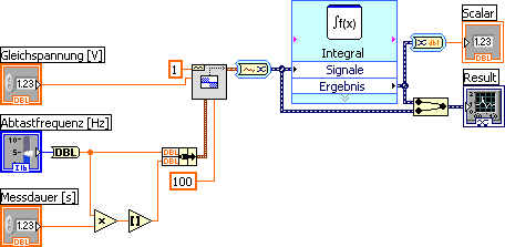

Ich habe mal eine Frage zur Integralfunktion.
Wenn ich einen Eingangssignal von 5V habe und es 10s anliegt dann müßte mir das Integral den Wert von 50 (Vs) anzeigen. Leider zeigt es bei mir ca. 500 000 an. Nun habe ich mir gedacht das die Einheit der Zeit bei der Integralfunktion vielleicht ms sind. Das kommt aber auch nicht hin, da das Ergebnis dann 500 wäre also noch eine Zehnerpotenz zu hoch. Welche Zeitmaßstab liegt der Integration zu Grunde ??? Oder habe ich da einen Denkfehler ?
Gruß Benjamin

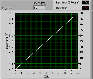

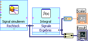

Integrieren
Zitat:... Eingangssignal von 5V habe und es 10s anliegt dann müßte mir das Integral den Wert von 50 (Vs)...
wie man sieht stimmt's Lehrer
wenn direkt dynamische Signale verwendet werden => alles Ok
ein Anhaltspunkt könnte die verwendete Abtastrate sein Flirt
Lv80_img
Sonstige .vi  Integration_dynamischer_Signale.vi (Größe: 137,17 KB / Downloads: 286)

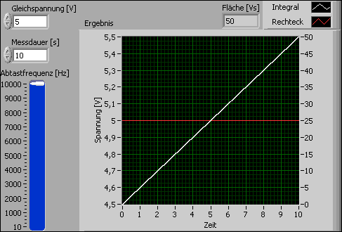

Integrieren
Die Idee hinter einer "guten" Signalanalyse ist, möglichst sensornahe Aufbereitung
=> :wald:Trick: sobald die Informationen vorliegen, sollten diese in das Signal eingekoppelt werden...
Dann ist die Analyse immer (in diesem Fall frequenzunabhängig) richtig:
Lv80_img
Sonstige .vi  Integration_dynamische_Signale_mit_variabler_Frequenz_LV80.vi (Größe: 128,85 KB / Downloads: 260)

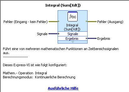

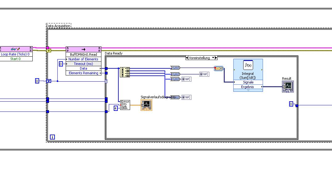

' schrieb:Hi,
Danke für deine Antwort. Es liegt dann wohl an der Abtastfreqeuz, da ich auch mit 10kHz abtaste. Aber ich verstehe nicht ganz warum dieser Fehler auftritt ??? Sollte ich zur Lösung des Problems den Wert einfach durch die Abtastfrequenz teilen oder gibt es da einen anderen Trick ?
Vielen Dank
Gruß Benjamin
[attachment=39425:RT_system_6.jpg]
Ja es gibt eine bessere Methode:
Finger weg von Express-VIs und entweder mal die Mathe-VIs anschauen oder sich fix mit ner Schleife und bissl Nachdenken selber die Integration baun.. Schleife daher, da ich mal da von ausgehe, das die Messdaten sowieso in nem Array vorliegen.. (Stichwort autoindexing)
