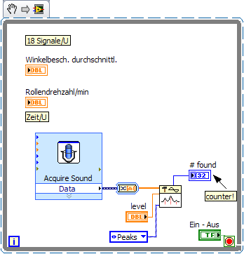

Ich versuche mir ein Auswertungsprogramm für meinen Leistungsprüfstand ( zweitakt Motor)
zu basteln, bin für meine Verhältnisse auch schon ein schönes Stück voran gekommen
aber jetzt stehe ich an.
Mein System: Bekomme von einem Sensor an der Lastrolle ein Signal welches ich über mic in
bzw. später über line in der Soundkarte auswerte.
Mein Problem:Ich muß irgendwie die momentane Winkelgeschwindigkeit ausrechen, nicht die
durchschnittliche,d.h. Frequenz bzw Drehzahl nach 0,2 sek minus Frequenz nach 0,1 sek.
usw.
Wie kann ich dies erreichen???

Der von mir verwendete Sensor ist ein Sick Lichttaster welcher
auf ein Ritzel mit 18 Zähnen schaut.
Ich möchte jetzt einfach die Frequenz die ich damit erhalte weiterverarbeiten
und zwar so in der Art: zb. nach 0,1s 100Hz nach 0,2s 120Hz nach 0,3s 180Hz usw.
also von 0,1-0,2s 20Hz Steigerung von 0,2-0,3 60Hz Steigerung usw. mit diesen
Werten kann ich mir dann die Winkelbeschleunigung für jede einzellne 1/10 oder vielleicht auch
1/100s ausrechnen and als Kurve im x-y Graphen anzeigen lassen aber auch mein momentan
anliegendes Drehmoment und dann eben auch Leistung berechnen. Ich brauche also
etws daß mir die Drehzahl bzw. Frequenzänderung in gewissen Zeitabständen (1/10 oder 1/100)ausgibt.
Momentan rechne ich mit der Zeit/U dies ergiebt aber nicht das gewünschte Ergebnis.
Ich hoffe ich habs brauchbar erklärt.
Hab hier das Stück des vi´s hochgeladen bei dem es hapert.
Sonstige .vi  Winkelbeschl..vi (Größe: 44,78 KB / Downloads: 216)

Hallo puchracer,
also vereinfacht ausgedrückt verwendest du eine Lichtschranke.
Zähl doch einfach die Impulse! Nimm dazu das Signal per SoundIn auf und test es auf einen Schwellwert. Dann musst du noch die Impulse zählen und einfach aufaddieren. Deine Drehzahl ergibt sich dann zu delta(Counter)/(18 Pulse pro Umdrehung)*1/delta(Zeit).
Hier mal ein Bild aus LV2009, wie man mit weniger Express und mehr Eigenverantwortung vorgehen könnte:
Das VI in der Mitte nennt sich PeakDetector und ist in der Signal Processing-Palette zu finden. Vielleicht musst du noch einen Filter benutzen, um die Peaks besser (aka "sauberer") zählen zu können...

Werd´s mal auf dieser Basis versuchen, Danke.

Hallo noch mal.
Des Rätsels Lösung ist ein Schieberegister.
Habs endlich gefunden und verstanden.
