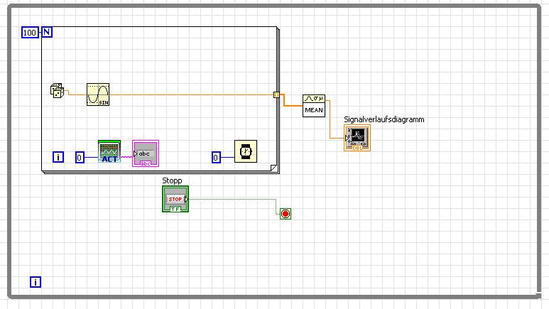

Also ich hab folgendes festgestellt.. um den fehler einzugrenzen hab ich unzählige testvi's erstellt und compiliert. Dabie hab ich herrausgefunden das dieser fehler auftritt sobald ich das standart LabVIEW subvi "Mittelwert (Mean)" einbinde. Wenn ich dies tue, dann startet die exe file und beendet sich sofort ohne fehlermeldung.
Bin nun noch verwirrter als vorher :-)
Hier nochmal ein bild des "fehlerhaften" VI's
Wie gesagt.. sobald mean weg ist läuft alles wunderbar!
Dieses "ACT" VI ist ein von mir definiertes VI welches eine dll funktion aufruft.. das macht aber keine Probleme.
Ich hab festgestellt.. das sobald ich mean einbinde.. LabVIEW eine weitere dll file benötig -> lvanlys.dll.
Diese bindet LabVIEW aber auch problemlos ein.. sprich sie befindet sich automatisch in meinem app dir.

Ich hab nun das problem auf den punkt gebracht.. und hier das entsprechende vi dazu:
Sonstige .vi  ExeTest.vi (Größe: 13,39 KB / Downloads: 413)
wie gesagt, auf dem pc auf dem es erstellt wurde.. läuft die exe.. auf dem zielrechner jedoch nicht.. da beendet sie sich ohne fehlermeldung

' schrieb:Ich hab nun das problem auf den punkt gebracht.. und hier das entsprechende vi dazu:
[attachment=38961:ExeTest.vi]
Auf meinem PC läuft sie auch.
Hast du vielleicht was vergessen auf dem Zielrechner zu installieren?
Mach dir mal im Projektexplorer eine Installationsdatei und installier mal die und schau obs geht.
