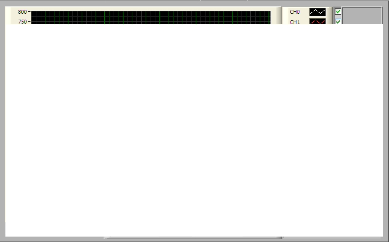

Anbei mal ein Teil meines Frontpanels beim erstmaligen öffnen (darf nicht das ganze Frontpanel zeigen)
Liebe Grüße Schü

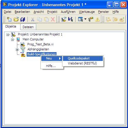

Da fällt mir auf, dass ich eine Version von LV 8.6 habe, die keinen Menüpunkt "Application (EXE)" also Application-Builder enthält.
Aber danke für die Hilfe
Liebe Grüße Schü
14.10.2010, 08:44
ActiveX-Container sichtbar beim Speichern
Um eine Applikation zu erstellen, musst Du ein neues Projekt erstellen und da Dein(e) VI(s) hinzufügen. Dann gibt es direkt im Projekt-Explorer-Fenster ganz unten den Punkt "Building Specifications", wo Du Deine Applikationen erstellen kannst.

Ja ich weiß, dank eines hilfreichen LVF-Videos, nur da gibts eben keinen Menüpunkt "Application (EXE)"<_<
Liebe Grüße Schü
14.10.2010, 09:56
Was für ein LV-Paket hast du installiert? Studentenversion? -> Dafür gibt es das Zusatzpaket Application Builder nicht. Somit auch keine Option EXE erstellen.
