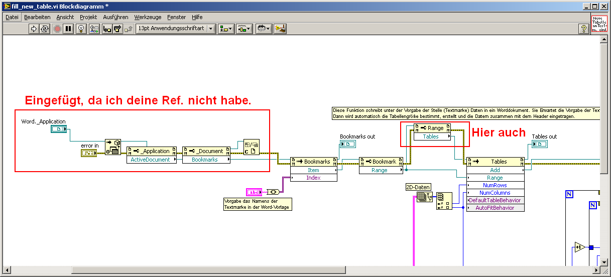

So...
Da ich die notwendigen Referenzen nicht habe um das VI auszuführen, habe ich die nötigen Refs vor Ort erzeugt.
-> Bild1: rote Kästchen

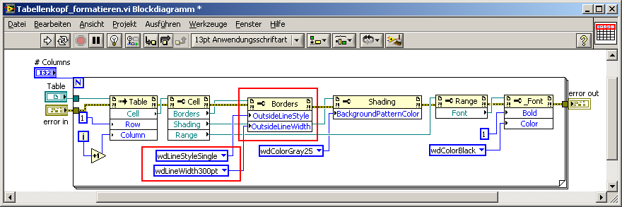

Im Tabellenkopf formatieren VI habe ich die Borderstyle Konstanten neu erzeugt und die Reihenfolge im Knoten vertauscht. Wobei ich nicht glaube das Letzteres irgendeinen Einfluss auf das Problem hatte.

Führst du das fill_new_table jetzt aus und hast ein geöffnetes Worddokument mit einer Textmarke "Widerstand", dann fügt es die Tabelle dort ein. Jetzt musst du meine roten Kästchen aus Bild 1 mit deinen Refs ersetzen und ausprobieren.

Hey Seba,
du bist ech ein Crack!
Ich such als da rum und da ist nur der Knoten vertauscht.
Hab die Reihenfolge geändert und es funst!
Wow da wäre ich nie drauf gekommen!
Super!

Vergaß ich zu erwähnen, dass der Errorcluster nicht in den Borderknoten reingeht..?Big Grin
Nicht vergessen alle geöffneten Referenzen zu schließen.
