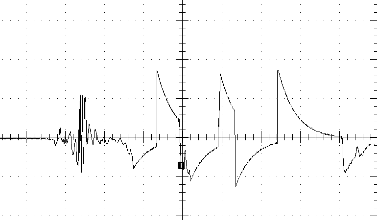

1.Trigger erkennen und dann 300ms warten
Hallo Marko,
als Anhang findest ein Beispiel, wie das Signal aussehen kann.
Diese Signale entstehen stochastisch und zeitlich unabhängig.
Es ist auch unterschiedlich lang, doch max.300ms
Ich möchte die Anzahl der pos. Peaks bestimmen.Das funktioniert such ganz gut, mit dem VI "Peak detect" , da ich kontinuierlich das Signal abtaste, zeigt er mir das Ergebnis aber nur kurz an, und danach wieder null, bis er wieder einen Peak detektiert.
Dafür habe ich die Case Struktur eingebaut, damit er mir die Ergebnisse behält.
Die Case Struktur wird über den Trigger angesteuert. Da bei größeren Amplituden der Trigger aber mehrmals angesteuert wird, das entsteht teilweise durch das Ausschwingen der Impulse (ist schaltungstechnisch bedingt) wird auch die Case-Struktur mehrmals angesteuert,und er schreibt mir die falschen Ergebnisse.
Hoffe Du kannst mit meiner Erklärung etwas anfangen??!!
Gruß Marco
Sonstige .jpg  Signale.jpg (Größe: 44,01 KB / Downloads: 246)
16.08.2005, 12:42
marker Offline
Beiträge: 226
8.2.1
Hi Marco,
hier ein anderer Ansatz zur Problemlösung.
Marko
Sonstige .vi  TriggerLV1.vi (Größe: 620,37 KB / Downloads: 217)

16.08.2005, 14:02
w.marco Offline
Beiträge: 12
Registriert seit: Jul 2005
Hallo Marko,
das mit der "ungleich 0" als Case-Selektor ist eine gute Idee.
Zwar muß ich das etwas anders aufbauen, aber das bringt mich weiter !!!
Vielen DANK für deine Mühen
Gruß Marco
