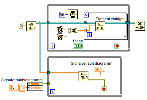

(27.01.2014 16:03 )BunterLoewe schrieb:  Mein Problem ist, wie kann ich aus einem 1D Array in ein Element Double machen? bzw. die miteinander verbinden
Das mache ich auch, wenn ich Daten über ein Queue senden will. Beim Senden von Arrays über die Queue muss damit gerechnet werden, dass die Arraylänge immer anders ist. Damit es da keine Komplikationen gibt, wird jedes Array, bevor es in die Queue gesteckt wird, geclustert, und beim Entfernen muß es zuerst entclustert werden. Das zehrt aber an der Perfomance.
Dashalb stecke ich die Funktion "Element einfügen" lieber in eine for-Schleife und sende die Elemente einzeln. Das ist - man sollte es kaum glauben - schneller als wenn die Arrays gesendet werden.
