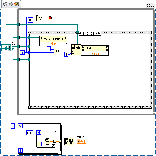

Ich habe euch da mal was erstellt.
Nun fehlt noch der Teil wie ich aus meinem Teil Array dann die Tabelle wird.
Also am ende hätte ich gerne eine Tabelle mit 8Zeilen und 10 Spalten.
Ich hätte natürlich das Array "Array" auch direkt in den 8ter Packeten verarbeiten können nur das Array wird in meinem eigentlich Programm auch noch benötigt.
Quark
11.0 .vi  Tabelle erstellen.vi (Größe: 11,26 KB / Downloads: 204)
23.09.2011, 06:50 (Dieser Beitrag wurde zuletzt bearbeitet: 23.09.2011 06:52 von Y-P.)
RE: 1D Array in Spalten schreiben
Ich weiß zwar immer noch nicht, was Du möchtest (bei Deinem Bsp. blicke ich nicht durch), aber ein 2D-Array mit 8 Spalten und 100 Zeilen, mache ich wie in dem folgenden Bsp. (unterer Teil mit der For-Schleife):
EDIT:
Hier noch das VI, damit die Leute Dein Bsp. auch öffnen können (LabVIEW 2011 haben hier noch nicht so viele):
8.0 .vi  Tabelle erstellen neu.vi (Größe: 14,8 KB / Downloads: 235)

Muss ich mein ganzes Programm nun in die beiden For-Schleifen Paken??
Habe das Programm ein wenig geändert und ich bekomme in jeder Spalte und Zeile den gleichen Wert.
Quark
11.0 .vi  Tabelle_erstellen_neu[1].vi (Größe: 13,77 KB / Downloads: 206)
23.09.2011, 10:46
Du übergibst auch nur die letzte Zufallszahl aus Deiner Whileschleife heraus, darum steht auch immer die gleiche Zahl drin.
Du musst die Erzeugung Deiner Zufallszahl in die For-Schleife packen.

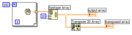

Ich nochmal gibt es keine einfache Möglichkeit ein Fertiges Array einfach umzustellen??
Um aus einer Spalte mit 100 Zeilen, 10Spalten mit 10 Zeilen zu machen??
Quark
25.09.2011, 11:21
Wir hatten zwar schon alles, aber nochmal:

So gefällt mir das ganze!!!
Besten Dank an alle!!!!
