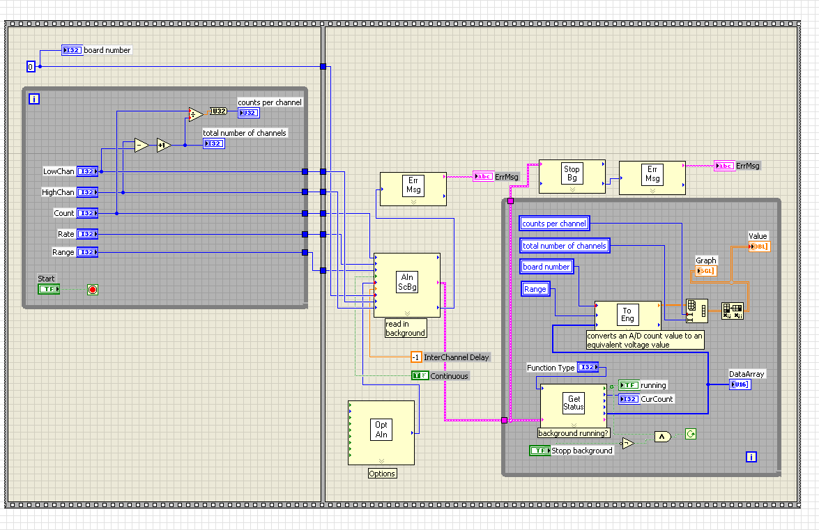

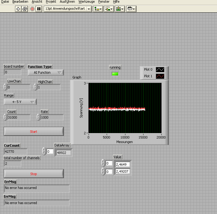

ich arbeite zur Zeit an einem FH-Projekt und verwende die Datenerfassungskarte von MCC (Measurement Computing Corporation).

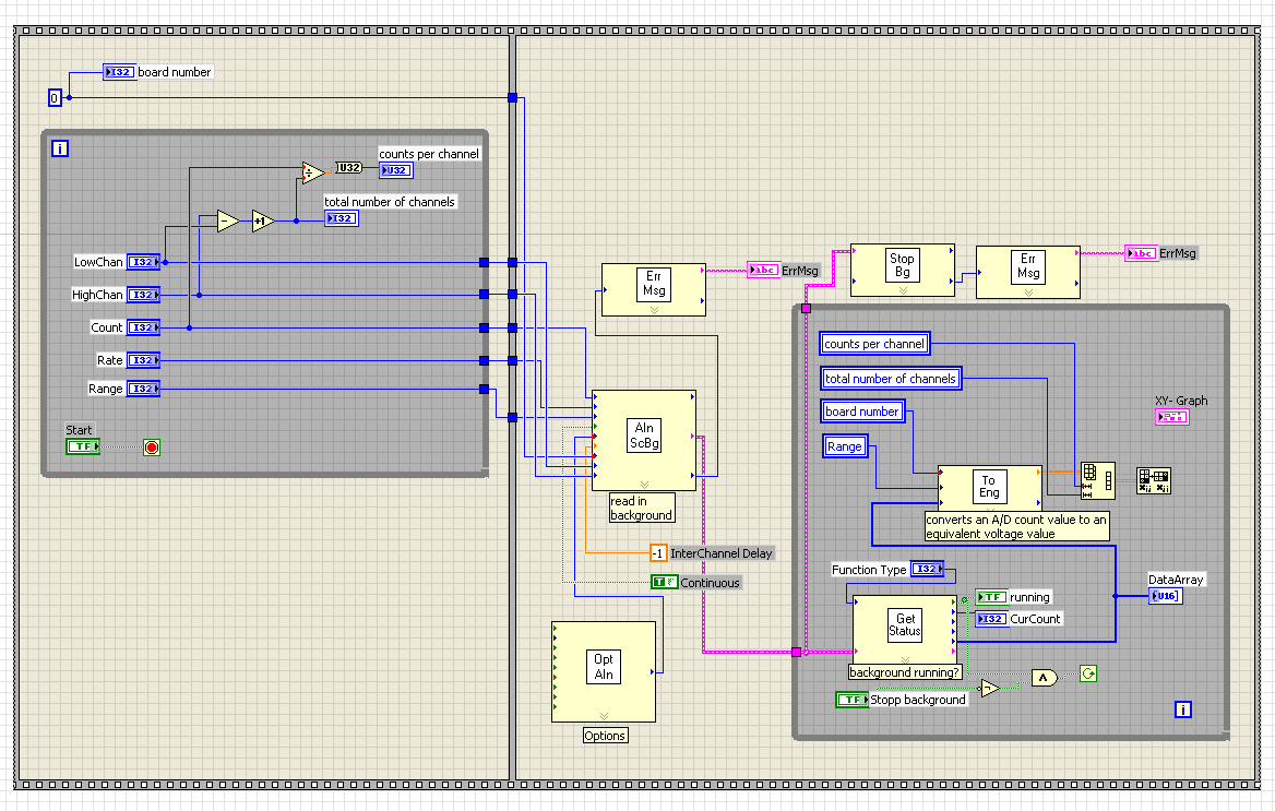

Zunächst stellte ich zwei analoge Spannungen im Signalverlaufs-Graph dar (siehe Blockdiagramm und Frontpanel,). Es geht jetzt darum, die Spannungen im XY-Graph darzustellen. Da es zwei gleiche Spannungen sind, muss in diesem Graph eine Gerade (Linearität) aufgezeichnet werden (siehe Blockdiagramm_XY-Graph und Frontpanel_XY-Graph).
Wie kann ich nun das XY-Graph-Element (Cluster) mit dem 2-dim. Array verbinden?
Auf eine Antwort bin ich sehr dankbar.

Hallo Dominik,
einfach mal die Kontexthilfe zum XY-Graph aufmachen. Da steht beschrieben, wie die Daten aufzubereiten sind!
Der XY-Graph erwartet (per default) einen Cluster aus 2 Arrays, eines für die X-Werte und eines für die Y-Werte... Siehe Anhang.Lv85_img
In deinem Fall musst du die Messwerte (in 2 Schieberegistern) sammeln, da der Graph im Gegensatz zu einem Chart keine History-Funktionalität besitzt.
