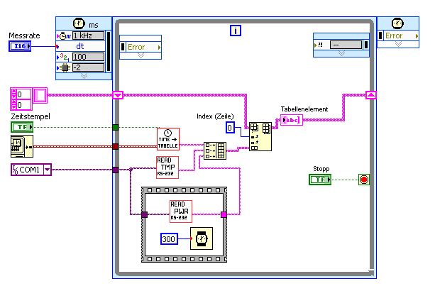

2 mal Daten Lesen RS232
hab noch gewaltige Probleme mit den Strukturen in LabView.
Denke ich mach so ziemlich alles falsch.
Ich würde gerne Messwerte von einem Steuergerät auslesen und in ner Tabelle ausgeben.
Das auslesen mach ich über ein SubVi. Klappt auch Super.
Hab das ganze in nen Timed Loop gepackt damit ich eine Abtastrate einfügen kann.
Mit einem Wert den ich Auslesen will klappt alles super.
Wenn ich dann noch nen 2ten auslesen will ist der immer falsch.
Denke es liegt daran das meine Schnittstelle nicht schnell genug öffnet und wieder schließt.
Habs dann mal mit ner Sequenz versucht, um den 2ten Leseschritt zu verzögern,
will aber auch nicht klappen. (siehe Bild)
Wie muss ich meine Programm Struktur umbauen, das es funktioniert?
Bin für Hilfe sehr dankbar.

RS232 bedeutet SERIELLE Kommunikation. Das heißt, solange du nur über eine Schnittstelle arbeitest, solltest du auch schön brav alles seriell abarbeiten, und nicht parallel, so wie du das aktuell machst. Deine beiden Lese-VIs UND das Wait-VI werden aktuell quasi parallel abgearbeitet.
Am einfachsten programmierst du das durch entsprechenden Datenfluss, z.B. indem du deinen SubVIs einen Error-In und Error-Out-Cluster verpasst und/oder indem zu zusätzlich die VISA-Resource wieder als Ausgang definierst.

Danke JensBig Grin
Gemacht, un es klappt.
