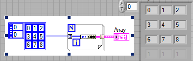

2D Array Bedienelement des Spalten ausblenden
Alternative: Die Zeilenarrays des 2D-Arrays in Cluster einhüllen. Dann hat man einen 1D-Array von Clustern mit den Zeilenarrays als Inhalten:
