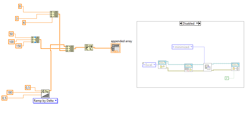

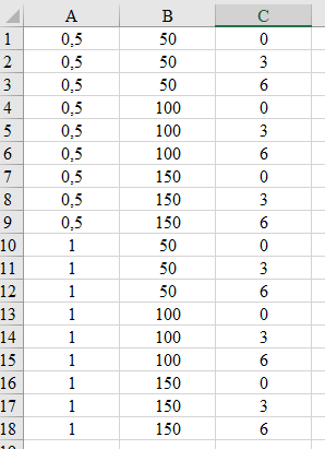

ich möchte eine Matrix/2D-Array aus drei Variablen erstellen wie in der Excel-Tabelle. Der erste Parameter ist ein Winkel (180°) unterteilt in Schritte also 0.5, 1, ... 179.5, 180. Jedem Schritt sollen die Elemente der anderen Arrays zugeordnet werden. Ich habe schon die grobe Idee die Zuordnung mit einer For-Schleife zu realisieren weiß aber noch nicht wie.
Vielleicht kann mir jemand helfen.
Danke im Vorraus.

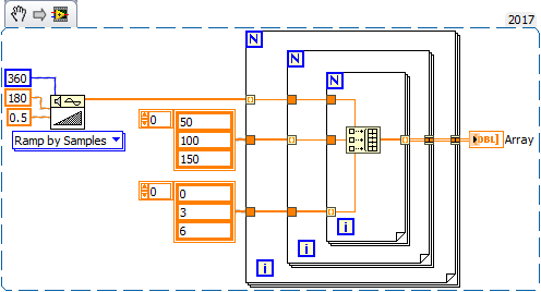

Hallo Floorhahn,
herzlich willkommen im LabVIEW-Forum!
Hast du die LabVIEW-Grundlagen durchgearbeitet? Dann solltest du solche Dinge wie FOR-Loops und Autoindizierung (wie auch die anderen Tunnelmodi) ja kennen:

Zu meiner Schande muss ich gestehen das ich die Tunnelmodi noch nicht gut kenne.^^
Aber danke für die schnelle Hilfe. Das ist genau das was ich gesucht habe super. Big Grin Top2
