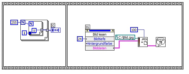

ich mache mich gerade mit Labview vertraut und versuche ein Bild, welches ich mit einer uEye 1220 SE USB-Kamera von IDS mache, zu speichern (egal ob BMP, JPG, o.ä.)
Bei dem .vi von IDS bekomm ich ein 2D-Array mit Intensitätswerten. Wie muss ich das Array verändern oder bearbeiten um es speichern zu können.
Ich hoffe Ihr könnt mir helfen.

Hallo Basti,
hier mal ein Vorschlag.
Gruß, Marko

Hallo Marko,
schon mal danke für deine schnelle Antwort.
Also vom Prinzip her hab ichs verstanden, aber leider finde ich die entsprechende Funktion ("Bild lesen") nicht. Könntest du mir vielleicht noch sagen wo ich die finde? Blush

Hallo Basti,
die Funktion "Bild lesen" ist eine Methode des Graphen.
rechte Maus auf Graph --> Methode wählen --> Bild lesen
Gruß, Marko

Vielen Dank.
Hat geklappt :-)
