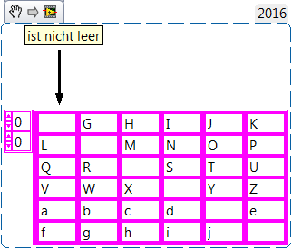

also ich habe folgendes 2D Array (siehe Anhang). Das möchte ich nun gerne nacheinander auslesen. Jedes Zeichen für sich alleine bekomme ich auch wunderbar hin. Nun möchte ich aber das er alle Leerstrings auslässt. Also er soll sie einfach überspringen beim "lesen".
Wie könnte ich das am besten umsetzten?
Dankeschön

in Deinem Beispiel ist das Array an der ersten Zeile erste Spalte kein leeres Zeichen (auch wenn es den Anschein hat).
Könnte sein, dass dies Dein Problem ist?
Ich habe es geleert und konnte wie GerdW beschrieben das Array benutzen.

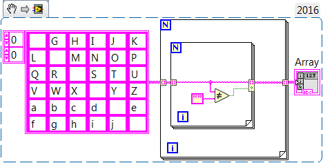

Aus deinem 6×6-Array soll also ein 6×5-Array werden?
Einfach zeilenweise autoindizieren, aus jeder Zeile dann die "leeren" Elemente entfernen, zeilenweise autoindizierend wieder zusammensetzen…

Hallo Flo,
eine Möglichkeit.
Freddy
