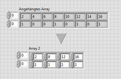

2D Array nach 0/1 durchsuchen & neues Array erstellen
ich häng gerade an einem (wahrscheinlich) kleinen Problem: Und zwar hab ich ich ein Array mit 8 Spalten und zwei Zeilen. Die erste Zeile gibt mir einen Wert an, in der zweiten Zeile steht entweder eine 0 oder eine 1. Nun möchte ich nur den Wert haben, wo eine "1" in der zweiten Zeile steht. Um daraus wieder ein neues Array zu erstellen.
Habe ein Bild angehängt, die dies etwas verdeutlichen sollen.
Hat mir jemand einen kleinen Tip? Vielen herzlichen Dank!

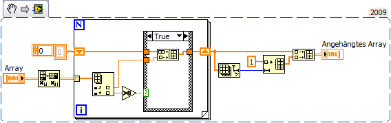

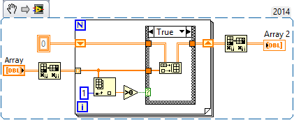

RE: 2D Array nach 0/1 durchsuchen & neues Array erstellen
Hallo Null,
hier die LV2009-Variante. Bei neueren LV-Versionen kannst du einen bedingten Ausgangstunnel verwenden!
