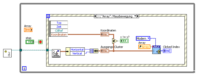

Hallo Markus,
dann mach mal das:
und du siehst den Unterschied... Wink
Abhilfe: "Globale" Mauskoordinaten in (ArrayControl-)"Relative" Koordinaten umrechnen!

Jetzt klappt's. Danke. Big Grin
8.0 .vi  Array_Position.vi (Größe: 17,51 KB / Downloads: 203)
8.0 .vi  Array Point to RowCol.vi (Größe: 37,68 KB / Downloads: 197)
