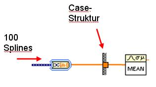

ich habe da mal einige Fragen offen bzw. ich bin mir nicht bei allen sicher ob ich das richtig verstanden habe und möchte hier korrigiert oder bestätigt werden. Vielleicht kann mir sie jemand bei Gelegenheit beantworten =)
#1
Ich habe von einem Modul die Angabe 250kS/s Multiplexer (32 mögliche Kanäle). Das heißt dann wenn ich die max. Ressourcen eines Kanals rausfinden will, muss ich das durch die 32 Kanäle teilen, oder nur durch die Anzahl der belegten Kanäle ? - meiner Meinung nach die erste Möglichkeit, aber bin mir nicht ganz sicher.
Falls ich dann die Angabe habe 100 kS/s pro Kanal ist es ja eindeutig, aber im Bezug zum DAQ-Assistenten. Heißt es dann ich kann z. B. 100 Samples in einer tausendstel Sekunde (1 kHz) pro Kanal erfassen ?
#2
Ich habe hier ein Bild wo mein DAQ-Assisten 100 Spamples liefert, wird dann in ein Array umgewandelt mit 100 Werten von der Länge her ? - und anschließend durch den Mittelwert-VI geschickt. Kommt dann ein Array von einem Wert raus ?
#3
Im Bild befindet sich noch eine Case-Struktur. Ich wollte gerne wissen, wenn ich die Case-Struktur über einen Taster (Latch) antippe, ob dann auch das Array in voller größe durchgeht ? .. sprich ob genug Zeit dafür ist ?
Vielen Dank

1. Das kommt auf die Karte an, ob gemultiplext wird oder nicht.
2. Aus dem "Mean" soll ein Array kommen, oder wo?
3. Durch den Case wird alles geschleift, was beim Betätigen des Tasters vorne anliegt, und wenn es 10 min dauert.

piWa hat ja lt. Anfrage eine gemultiplexte Karte und erwartet eine diesbezüglich Antwort:
Die max Kanal- Abtastrate ist gleich der max. Abtstrate der Karte dividiert duch die Anzahl der aktiven Kanäle in dem Task
Noch einige Erläuterungen:
Früher unterschied man in der Terminolgie von NI zwischen Scanrate (= Summenrate) und Kanal-Abtastrate. Um den Benutzer nicht zu verwirren, wurde der Begriff Scanrate seit DAQmx aber ausgemerzt. Alles was sich irgendwie auf Abtastung bezieht, also z.B irgendwelche Eingangsbeschaltungen von DAQmx-VIs, bezieht sich immer auf die Kanal-Abtastrate.
Im Detail funktioniert das Abtasten (DAQmx) so:
Beispiel 10 Kanäle, Abtastrate 10kS/s, Karte mit 250kS/s:
Es werden die 10 Kanäle im Abstand von (1/250kHz + 5 µs Beruhigungszeit) = 9 µs sequentiell abgetastet
Beispiel 10 Kanäle, Abtastrate 20kS/s: Das Abtasten der 10 Kanäle nach obigem Muster würde 90µs daueren. es stehen aber pro Kanal-Abtastintervell nur 1/20k = 50us zur Verfügung. Deshalb wird hier die Beruhigungsziet auf 1µs verkürzt. Bei Abtastrate 25kS/s wäre die Beruhigungszeit dann Null,

okay Dankeschön euch beiden =)
