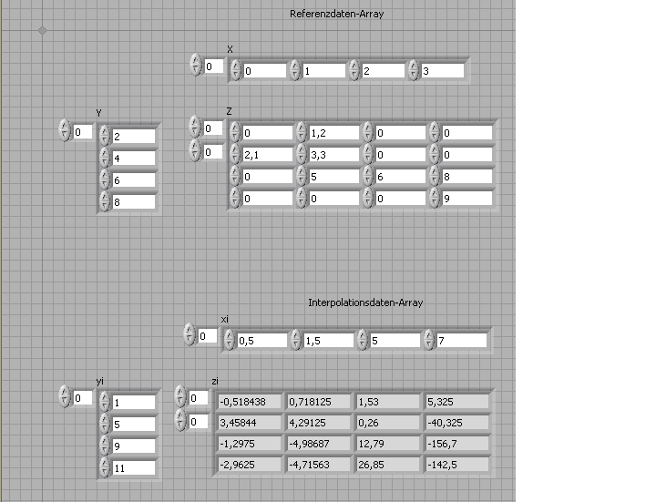

Im Rahmen eines Projektes nehme ich die Messdaten auf. Es werden drei Werte pro Messpunkt aufgenommen (siehe Abb. 1). Die Daten werden dann in 3D-Array abgespeichert.
Später misst man zwei Messwerte (X, Y) und den dritten von X- und Y-abhängigen Wert (Z) interpoliert man.
Mein Lösungsansatz könnt ihr in der Abb. 2 betrachten.
Problemstellung:
Es ist nicht möglich alle Punkte in 3D-Array anfahren und messen (siehe Abb. 1 Referenzdaten-Array). Beim Interpolieren werden nicht gemessene Punkte von VI als Null interpretiert und entsprechend Interpolationsergebnisse beeinflussen.
Wie kann ich die nicht gemessenen Punkte (siehe Abb. 1 Referenzdaten-Array; Werte, die gleich Null sind) aus der Interpolationsberechnung ausschließen?

Gibt es denn mittlerweile ein Lösung für das Problem? Ich stehe nämlich vor dem selben.
Gruß Keschu
