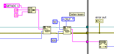

Die liest ja immer nur 1 Byte der Antwort aus.
Laut PDF-Doku antwortet das AVR NET-IO auf eine GETADC Anfrage mit einem String, der mit \r\n abgeschlossen wird.
Nutze also die Möglichkeiten, die dir TCP-Read liefert:

(05.04.2013 12:52 )jg schrieb:  Die liest ja immer nur 1 Byte der Antwort aus.
Jetzt verstehe ich! Bei meinem anderen Programm war der TCP-Read-Block in einer While-Schleife. Deshalb wurde dort die Anzahl der Bytes einfach auf 1 gesetzt und deshalb hat es auch funktioniert.
Danke!

(05.04.2013 17:09 )jg schrieb:  Und wieso hattest du das jetzt rausgeschmissen? Box
Naja, Hauptsache, es geht jetzt.
Ich hatte das nicht rausgeworfen. Es ging im Prinzip um ein anderes Programm, nämlich das mit der Sequenz, welches Falk gepostet hat.
Ich habe jetzt meine Schleife mit der TCP-Abfrage aus dem Ursprungsprogramm in das Rahmenprogramm von Falk gepackt und halt entsprechend angepasst.
Nachdem ich das Problem mit der Fehlerbehandlung behoben hatte, lief das Programm dann auf einmal.
