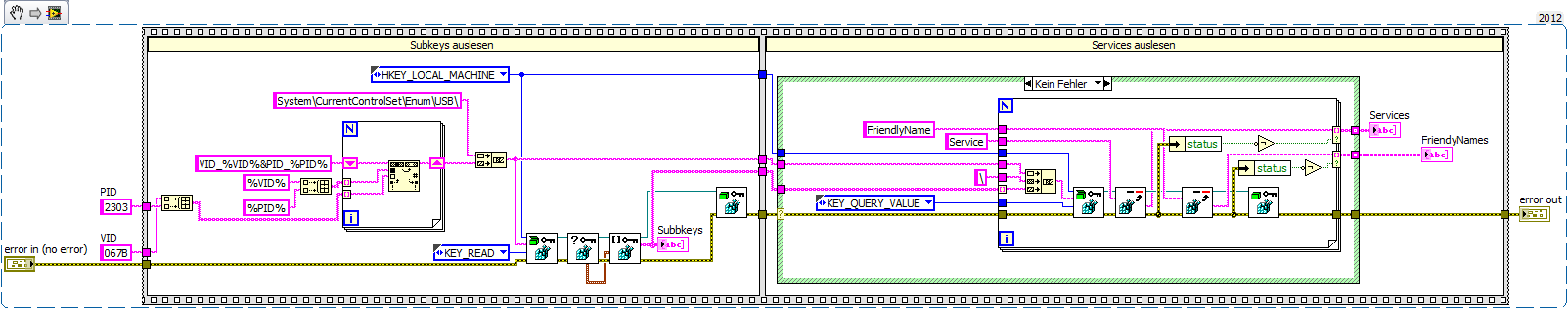

auf die schnelle... folgendes VI ließt die Subkeys, Services und FriendNames aus.
Was noch fehlt, aber sollte mit dieser Vorgabe für Dich machbar sein...
Das VI ließt nur aus, was schonmal angeschlossen wurde, aber NICHT was
gerade angesteckt IST.
Dazu mußt Du die Services auslesen und wieder mit den Subkeys vergleichen.
Dann weißt Du welcher der FriendlyNames gerade anschlossen ist.
Stefan
