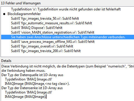

Seit kurzem stürzt LabVIEW, ohne irgendeine Fehlermeldung, beim öffnen eines bestimmten Sub VI ab.
Wenn ich dieses bestimmte Sub VI über den Projekt Explorer öffne, gibt es kein Problem.
Nur beim Doppelclick auf das Sub VI im Blockdiagramm bzw. beim Debuggen (Step in ) beendet sich LabVIEW sofort.
---> Object Cache habe ich schon "gecleared"
Hoffentlich kenn jemand das Problem, oder hat eine gute Idee
lg Matthias

Hallo Matthias,
Zitat:Seit kurzem stürzt LabVIEW, ohne irgendeine Fehlermeldung, beim öffnen eines bestimmten Sub VI ab.
Kannst du das VI mal anhängen?
- Hast du mal eine ältere Version dieses VIs aus deinem SCC (oder Backup) geholt und geprüft?
- Hast du mal dieses subVI neu erstellt, um einen evtl. "insane"-Fehler auszuschließen?

Trial & Error: Stell das SubVI mal um auf "Nicht-reentrant", und schau, ob es dann immer noch abstürzt.

Ich denke das gleiche wie Jens und das Vi ruft sich rekursiv auf.

stürzt dein VI auch ab, wenn du die IMAQ-Funktion auskommentierst?

Dein Vi ist Passwort geschützt, da kannst Du es auch weg lassen.
Auf dem Bild sind leider ein paar Unbekannte
- die VIs mit dem read auf der linken Seite.
- das VI in der Error Schleife rechts.
- die If Anweisung hat mehrer Möglichkeiten, die man nicht sieht. Sehen tut man nur "Alle" und "save images"
- das SAVE IMAGE VI ist das von Dir ? oder gehört das zu Vision?
- Das zweite VI zum erzeugen eines Ordners sieht aus als währen nur die Error _Leitungen angeschlossen.
Freddy
Bei mir wird bei dem VI außer den nicht vorhandenen VIs noch ein Verbindungsfehler angezeigt.

Hallo und guten Morgen,
danke, dass Ihr euch so um das Problem kümmert. Das kenn ich aus anderen Foren nicht.
Ich soll da ein Programm eines anderen aufräumen.
1. Ich stell mal die betreffenden VI online. --> Alles beginnt mit "vision_data_management_V1_5.vi" (Ich hoffe PW ist jetzt weg)
(Info: VI Name ist ein bisschen anders - Das Problem gibt es auch an anderer Stelle.)
2. Nicht-reentrant . Werde das mal testen und dann berichten
