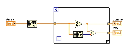

ich habe ein 2D Datenarray erstellt und möchte die Spalten bzw. die Zeilen so addieren,
dass daraus ein 1D Array entsprechnder Größe entsteht. Anschließend ist das 1D Array noch durch die
Anzahl der Spalten bzw. Zeilen zu teilen.
Kann mir bitte jemand helfen, wie ich das 1D Array bilden kann?

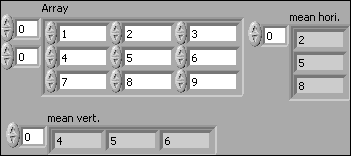

Sicher!
Für die Spalten hab ich das mal gemacht.
Die Zeilen bekommst Du dann sicher selber hin!

wenn man's hat (nicht mit Basis...) kann's auch von LV gemacht werden:
Lv85_img
Sonstige .vi  2D_Statistik_lv85.vi (Größe: 12,29 KB / Downloads: 310)
