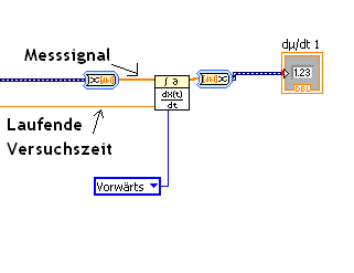

Zitat:[*]Deine Berechnungen von Ableitungen stimmen nicht, denn dafür musst du die Differenz zwischen 2 Messwerten bilden.
Bei Hebel 2-4 stimme ich dir zu, aber bei Hebel 1 hatte ich das bereits geändert. Ich habe angenommen das wäre soweit richtig, da ich ja die Differenz aus 2 Werten bilde. Damit du nich suchen musst habe ich die entsprechende Stelle als Screenshot beigefügt.

(13.09.2011 12:10 )Milb3 schrieb:  Bei Hebel 2-4 stimme ich dir zu, aber bei Hebel 1 hatte ich das bereits geändert. Ich habe angenommen das wäre soweit richtig, da ich ja die Differenz aus 2 Werten bilde. Damit du nich suchen musst habe ich die entsprechende Stelle als Screenshot beigefügt.
Deine anderen Tipps bin ich noch am BearbeitenSmile
Denkst du vielleicht. Ist aber nicht so. Durch deine MW-Bildung leitest du bei den DDT-Formaten immer nur 1 Wert weiter. Da kannst du zwar gerne ein 1D-Array draus machen, aber das hat immer nur einem Element. Und damit ist es schwierig, eine Ableitung zu bilden...
Empfehlung: die PTbyPT-Funktion (Derivative x(t) PtByPt.vi)?

Zitat:Denkst du vielleicht. Ist aber nicht so. Durch deine MW-Bildung leitest du bei den DDT-Formaten immer nur 1 Wert weiter. Da kannst du zwar gerne ein 1D-Array draus machen, aber das hat immer nur einem Element. Und damit ist es schwierig, eine Ableitung zu bilden...
Damit kann ich aber doch nur Ableitungen 2. Ordnung erstellen?
