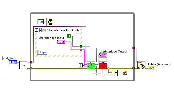

Hab mal versucht deinen Rat umzu setzen, komm aber gerade auf keinen grünen Zweig,
hab mal ein Bild angefügt, die Boolsche Konstante in der Struktur sorgt dafür, das der Sendevorgang in der SubVI ausgelöst wird.
Kann mir da mal jemand hilfestellung geben? Im Moment bleibt die VI einfach hängen und wartet darauf das ich abbreche...

Hallo horscht,
was soll man an einem Bild debuggen? Oder sollen wir nur drin rummalen?
- Man sieht nicht, was für ein Event du konfiguriert hast. Ist blöd, wenn man die Eventstruktur so klein macht, das der Eventtitel gekürzt wird...
- Man kennt deine subVIs nicht.
- Wozu eine Wartezeit programmieren, wenn du schon auf Events wartest (und außerdem noch ein Timeout-Event nutzen könntest)?
- Hast du etwa keinen Stopp-Button und ein zugehöriges Event programmiert?
- Hast du schon mal mit Highlighting debugged?
- Hast du überhaupt schon debugged?
Zitat:Im Moment bleibt die VI einfach hängen und wartet darauf das ich abbreche...
Falsch: Dein VI wartet auf die von dir programmierten Events!

-In meinem Bild soll man gar nichts debuggen, sondern schauen ob ich die Eventsruktur richtig besetzt habe.
-Richtig, die VI wartet auf die Eventstruktur
-Debuggt habe ich schon auch mit Highlighting
-Die Eventsruktur ist auf Valuechange vom Userinterfacecluster programmiert
-Die Vi sendet unabhängig von der Eventstruktur ein Livesignal an die Platine, deshalb die Wartezeit.
-Stoppbutton ist im Userinterfacecluster integriert, ich habe nicht gewusst, das man einen zusätzlichen Button in der Eventsruktur braucht
-Bisher habe ich noch nie mit Eventsstrukturen gearbeit, verzeih mir daher meine Unwissenheit darüber

Hallo Horscht,
Zitat:-In meinem Bild soll man gar nichts debuggen, sondern schauen ob ich die Eventsruktur richtig besetzt habe.
Das "Schauen" war aus genannten Gründen nicht möglich...
Zitat:-Debuggt habe ich schon auch mit Highlighting
Hast du nicht geschrieben, auch nichts über die Ergebnisse des Debuggings...
Du widersprichst dir selbst: entweder wartest du auf ein Event oder nicht. Dein Bild sagt, du wartest auf ein Event. Da die Eventstruktur innerhalb der Sendeschleife liegt, kannst du nicht "unabhängig" davon ein Signal senden... (Es sei denn, du verwendest ein TimeOut-Event anstatt der Wartefunktion, wie vorgeschlagen.)
Zitat:-Stoppbutton ist im Userinterfacecluster integriert, ich habe nicht gewusst, das man einen zusätzlichen Button in der Eventsruktur braucht
Auch das hast du nicht geschrieben. Am Bild sieht man das nicht. Man braucht keinen zusätzlichen Button, ich würde diesen aber nicht in einer Datenstruktur versenken...
Zitat:-Bisher habe ich noch nie mit Eventsstrukturen gearbeit, verzeih mir daher meine Unwissenheit darüber
Kein Problem, du kannst ja Fragen. Und die mit LabVIEW mitgelieferten Beispiele und Manuals studieren... Wink
