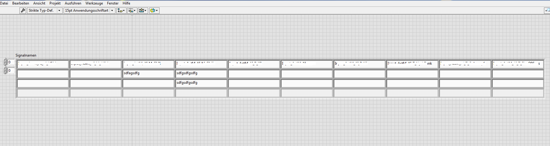

ich habe eine strikte Typdefiniton erstellt und darin ein Array mit Werten abgelegt. Ich möchte diese strikte Typdefinition gerne verändern. Wenn ich irgendwas im Frontpanel mache, dann werden einfach keine Änderungen übernommen, auch Speichern etc. funktioniert einfach nicht mehr. Auch, wenn ich etwas verändere, dann erscheint oben kein Stern hinter dem Dateinamen.
Hab ich vielleicht beim Erstellen der Typdefinition eine ungeschickte Option ausgewählt, die eine nachträgliche Bearbeitung unmöglich macht?
Hier auf dem Bild ist das nochmal zu sehen - die erste Zeile in dem Array als strikte Typdefinition bleibt erhalten. Wenn ich neue Zeilen hinzufüge, dann werden sie nach dem Abspeichern nicht übernommen, sondern sind wieder leer.
Was kann das blos für eine Ursache haben?

Hallo Hasenfuss,
Der Wert eines Controls ist nicht Teil der Typdefinition...

Versuch doch mal die aktuellen Werte als Default zu setzen und zu speichern.
