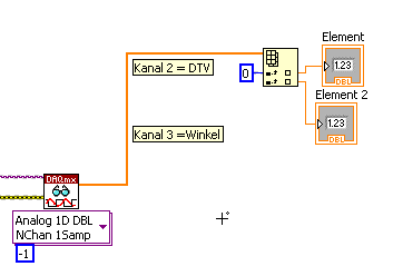

erfasse zwei Spannungen und möchte diese dann mittels skalieren umwandeln. Kanal ai2 erfasst eine Spannung die anschließend in einen Abstand umgewandelt wird. Kanal ai3 erfasst eine Spannung und soll in einen Winkel umgewandelt werden.
Sitze nun schon längere Zeit hier und bekomme es nicht hin zumindest in den Anzeigeelementen werte zu generieren.
Vielleicht kann mir ja jemand auf die Sprünge helfen?

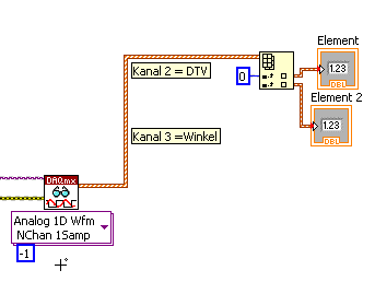

Rote Punkt bedeutet eine interne Datenwandlung, schließlich hast du ein Numeric-Control an eine Waveform (=Cluster) angeschlossen.
Und jetzt zu deinem Fehler: Dein Datenerfassungstaks besteht aus 2 Kanälen. Somit enthält das Array, das du mit dem Read-Befehl ausliest, auch genau 2 Elemente, und zwar in der Reihenfolge, in der du sie definierst. Wenn du jetzt Element 2 & 3 per Index-Array ausliest, steht da natürlich nichts drin.
Mach mal so:
oder, falls du die Zeitinfos des Waveform nicht brauchst, dann sogar so:
MfG, Jens
