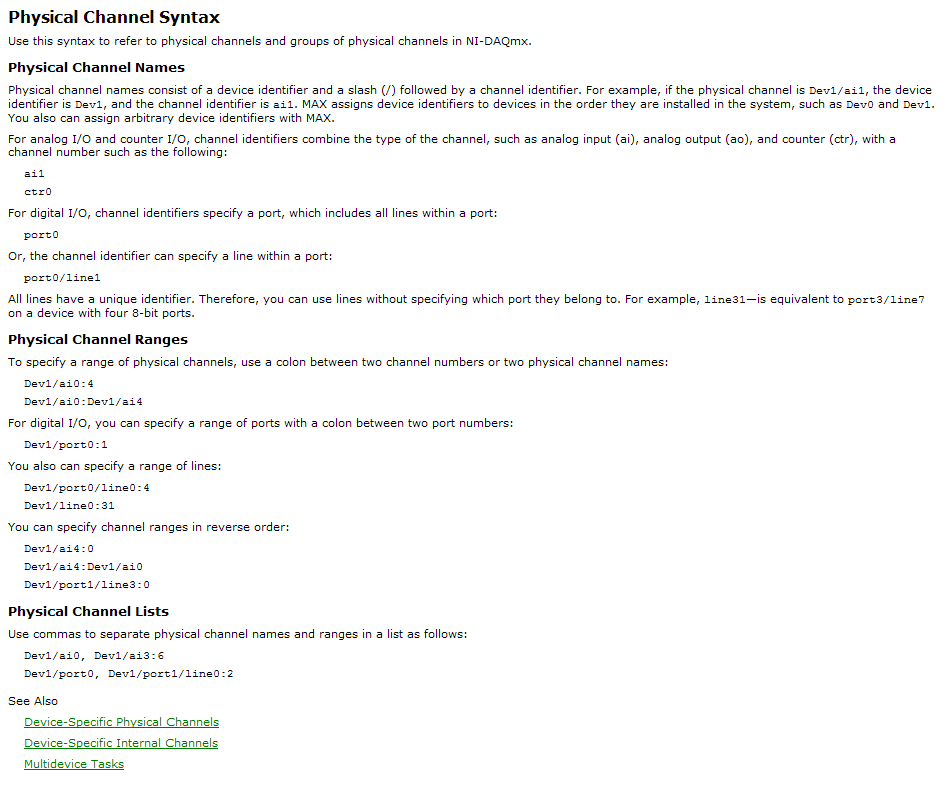

ich möchte gerne mit einem "Befehl" alle Lines meiner DAQ Karte auf 0 setzen. Im Example "Write Digital Channel" wäre ja schon fast alles fertig.
Meine Frage: Ich habe bei meiner Karte 32 Lines, auf 4 Ports zu je 8 Lines. Das Example geht für 1 Port, ich würde es gerne umbauen dass es für alle Ports funktioniert. Ich dachte 4 Physical Channels zu einem Cluster zu verbinden und diesen dann zu übergeben? Aber er nimmt nur einzelne Physical Channels?
Danke Sandisk
Ich hab es jetzt einfach als Sequenz gemacht, 4 Sequenzen und in jeder wird ein Port auf 0 gesetzt[/align]. Ist zwar nicht schön, aber macht das was es soll. Wer Verbesserungen weiss darf sie gerne mitteilen! Wink
21.02.2011, 21:17
RE: Alle Kanäle der Karte auf 0 setzen
Vielleicht hilft Dir dieser Auszug aus der LabVIEW-Hilfe. Da siehst Du, wie Du mehrere Ports auf einmal ansprechen kannst:
