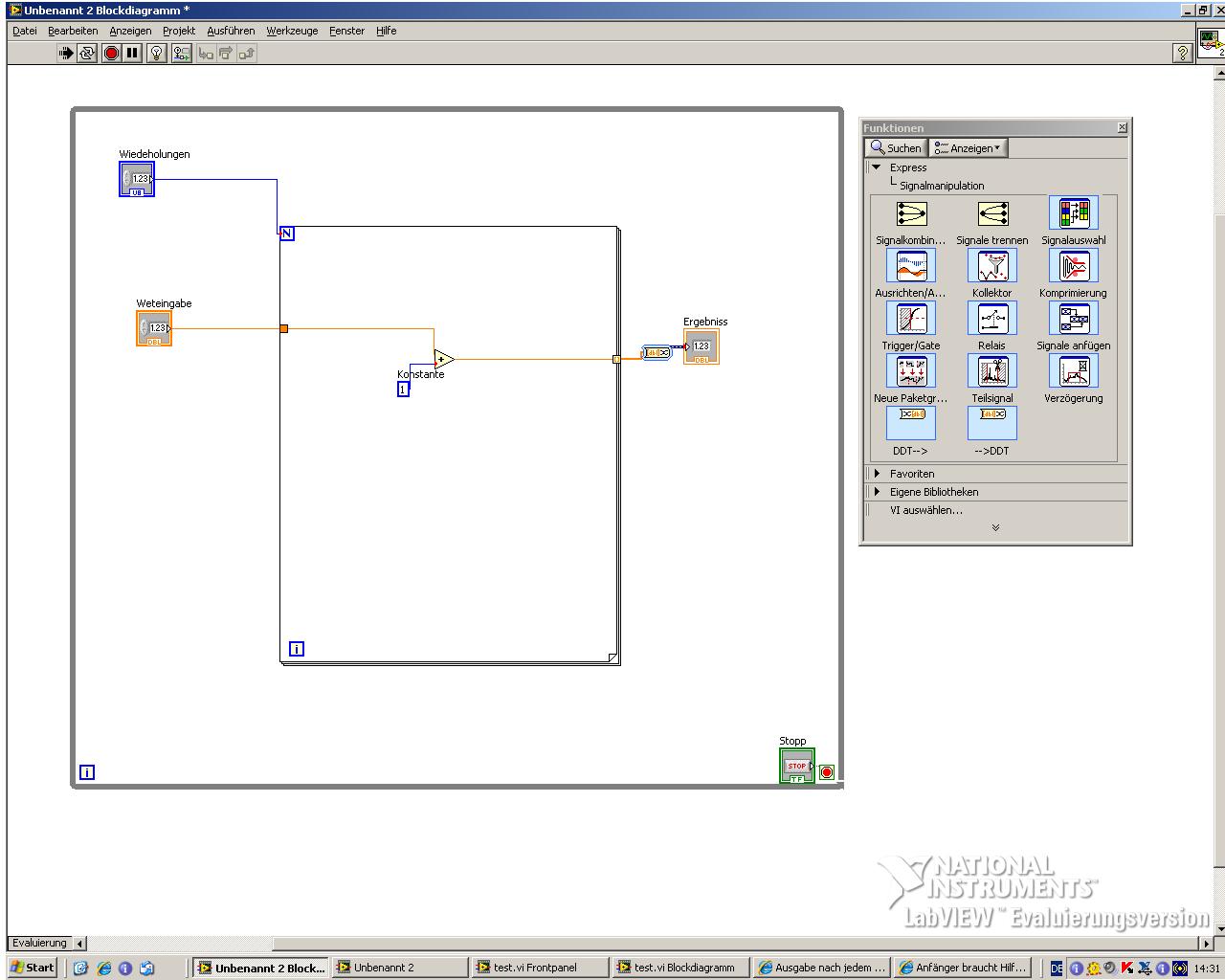

ich hab bis dato noch keine Ahnung von Lab View, außer der von der Einführungspdf. Nun hab ich mich an einem kleinen Projekt versucht und bin gescheitert...
Es sollen 3Kräfte eingegeben werden können und dazu die entsprechenden Wiederholungen.
1. Wie kann ich die Kräfte mit den Wiederholungen verknüpfen, also wie erkläre ich dem Programm, das zu Kraft1 die Wiederholung 1 gehört?
Dann soll es eine max Anzahal von Wiederholungen geben (x) und durch die Summe der einzel Wiederholungen (y) geteilt werden, damit das Programm so zu sagen, ständig einen Zyklus wiederholt bis x erreicht ist.
Hab es bereits mit der For-schleife probiert bis her aber ohne Erfolg.
Will mir jemand helfen .-)
Vielleicht kann mir auch jemand erklären, wo mein Fehler liegt in dem kleinen Programm(bild), was ich unten angehangen habe.
Und wie man es richtig machen muss.
Idee war: das man die Anzahl der weiderholungen eingibt und das programm dann so oft die summe aus werteingabe und konstante bildet.

Der Versuchsaufbau sieht wie folgt aus:
Ein pneumatischer Zylinder soll mit einer vorgebenen Frequenz und einer einstellbaren Kraft eine bestimmte Anzahl von Wiederholungen ausführen. Dabei solllen sich die Kräfte unterscheiden und auch die wiederholungen. Die summe aus den Wiederholungen sollen aber einen bestimmten wert nicht überschreiten.
BSP: max. Anzahl der Wiederholungen soll 300 Stück sein.
Kraft1 (k1) soll 25*Wiederholt (w1) werden
Kraft2 (k2) soll 30* wiederholt (w2) werden
Kraft3 (k3) soll 5* wiederholt (w3) werden
Also sollen die Kräft/wiederholungsfolge in einer schleife insgesamt 5mal wiederholt werden
(max Anzahl Wiederholung/Summe (w1 bis w3)=5=Anzahl der schleifenwiederholungen)
Nun ist aber wichtig, das der Rechner weiß, dass k1 zu w1 gehört, da die Schleife zunächst mit der größten Kraft begonnen werden muss.
Kannst du mir evtl. auch erklären, warum dieses angehangene Beispiel nicht funktioniert? Irgendwie hab ich da einen gigantischen Denkfehler.
29.11.2007, 16:03 (Dieser Beitrag wurde zuletzt bearbeitet: 29.11.2007 21:12 von jg.)
Anfänger braucht Hilfe
Probier's mal so....
Sonstige .vi  Kraeftewiederholungen.vi (Größe: 29,11 KB / Downloads: 234)
(LV8.0)
29.11.2007, 16:19 (Dieser Beitrag wurde zuletzt bearbeitet: 29.11.2007 16:21 von PPS.)

' schrieb:Probier's mal so....
[attachment=37046:Kraeftew...holungen.vi]
Vielen Dank für deine Bemühungen!!
Siehe es bitte nicht als gemeckere, aber es läuft nicht so wie es sollte:
1. Er beginnt nicht mit der höchsten Kraft, sondern immer mit Kraft 1
Ziel ist es aber für mich das er egal wo ich die höchste Kraft eingebe immer mit dieser beginnt.
2. funktioniert die Stop-Taste nicht
3. Das mit dem gesamtdurchlaufzähler funktionert leider nicht so wie ich es mir vorgestellt habe, was sicherlich auf meine Ausdrucksweise zurückzuführen ist.
Es sollte so sein, das er die einzlenen Wiederholungen der Kräfte aufsummiert. Die gesamtdurchlaufzahl soll dann durch dieses summe geteilt werden und das ergebniss proportionall auf die einzelnen Wiederholungen der Kräfte verteilt werden.
Aber nochmal vielen dank erst einmal für deine Hilfe.

29.11.2007, 21:26 (Dieser Beitrag wurde zuletzt bearbeitet: 29.11.2007 21:34 von jg.)
Das mit den Gesamtdurchläufen habe ich jetzt nicht gemacht (hab's immer noch nicht ganz kapiert, wie Du das haben willst und außerdem darfst Du auch mal was machen Big Grin).
Der Rest müsste jetzt passen. Es wird nun von der stärksten zur schwächsten Kraft durchlaufen.
Sonstige .vi  Kraeftewiederholungen_Version2.vi (Größe: 45,7 KB / Downloads: 217)
(LV 8.5)
Vielen Dank, das du dich sogar noch abends mit meinen Problem rum schlägst.
Hab jetzt ne weile getüffelt. Und das Ergebnis... naja, reden wir lieber nicht drüber.
Hab versuch1 und Versuch2 unten mal angehangen. Dabei erklärt versuch 1 wie ich es mit den Gesamtwiederholungen haben möchte.
Und bei Versuch2 hab ich mal versucht meine Probleme bereits etwas zusammenzusetzen. Allerdings bekomme ich nun da das Problem, das selbst wenn ich einen Wert eingebe laut Sonde der Wert o weiter gegeben wird. Kannst du mir evtl. sagen woran dies liegt?
P.S: Mir ist bewußt das die Struktur noch ne Katastrophe ist.
(VIs LV 8.5)
Sonstige .vi  versuch1.vi (Größe: 68,09 KB / Downloads: 168)
Sonstige .vi  versuch2.vi (Größe: 85,13 KB / Downloads: 177)
30.11.2007, 15:06 (Dieser Beitrag wurde zuletzt bearbeitet: 30.11.2007 15:13 von Y-P.)
Meinst Du so? Hmm
Sonstige .vi  Kraeftewiederholungen_Version3.vi (Größe: 53,46 KB / Downloads: 239)
(LV 8.5)
Genauso sollte es aussehen.
Besten Dank!!!
