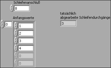

Hallo alle zusammen,
ich hoffe ich langweile euch nicht mit meinen einfachen Fragen, da ich aber neu in LV bin, habe ich sehr viele Fragen  und hoffe, dass auch andere Neulinge aus meine Fragen profitieren können.
Also als erste hab ich folgendes Problem: ich habe eine Variable (A) und muss beim Schleifen durchlauf eine Variable (B) von abziehen, das Ergebnis

Also das erste Problem hab ich gelöst. Kann mir einer bitte sagen ob es so weit in Ordnung ist?

Hallo kcccp,
' schrieb:...Kann mir einer bitte sagen ob es so weit in Ordnung ist? ...erst mal positiv...: Wenn es so geht wie es soll dann ist es OK
zur LV-Code Optimierung gäbe es da schon noch ein paar Anmerkungen:
- Initialisierung von Schieberegistern
- Möglichkeiten des [Array initialisieren] verwenden
- doppelte Schleifenbedingung
- keine Notwendigkeit für den Formelknoten
- Abbruchbedingung von Hand
- kein vektororientiertes Verrechnen (Schleifenvermeidung)
...jetzt höre ich aber mal auf ...sonst willst DuBox

Hallo ImExPorty,
ich hab jetzt einige angesprochene Fehler behoben:
mit diesen zwei kann ich leider nix anfangen, besser gesagt ich verstehe nicht was du damit meinst:
kannst du es vielleicht kurz erläutern?
Und kannst du mir vielleicht erklären wieso ich ein 1DimArray initialisieren muss?
Danke für deine Hilfe, die Kritik nehme ich gerne in kauf (aus Fehlern lernt man)!
Sven
Sonstige .vi  aufgabe1_LV8.6.vi (Größe: 20,99 KB / Downloads: 142)

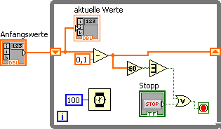

Anfänger braucht Hilfe
wäre auch eine Variante
Lv85_img
Sonstige .vi  ArrayCountdown.vi (Größe: 11,06 KB / Downloads: 180)
