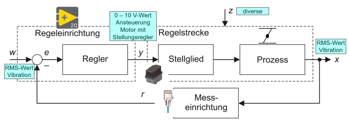

ich bin Einsteiger in LabView und habe folgende Situation:
Ein Servomotor mit integriertem Stellungsregler soll für die Regelung der Drosselklappe in einem Luftstrom eingesetzt werden.
Der Servomotor kann mit 0 - 10 V (Sollwerteingang) angesteuert werden und gibt ein 0 - 10 V-Signal (Rückgabewert) zurück.
Ein in LabView implementierter PID-Regler bestimmt die Regelabweichung e zwischen dem Messwert r und dem Sollwert w und gibt einen Ausgabewert zwischen -100 und 100 % aus.
Mein Ansatz zur Bestimmung der Motorstellung wäre nun folgender:
- Der Reglerausgang wird von % in Einheiten umgewandelt (- 100 bis + 100 % --> -10 bis 10 V)
- Der Rückgabewert des Motors soll ständig eingelesen werden und mit dem V-Wert des Reglerausgangs addiert werden.
Ist mein Ansatz richtig oder gibt es dafür bessere Möglichkeiten?

Hallo Gerd,

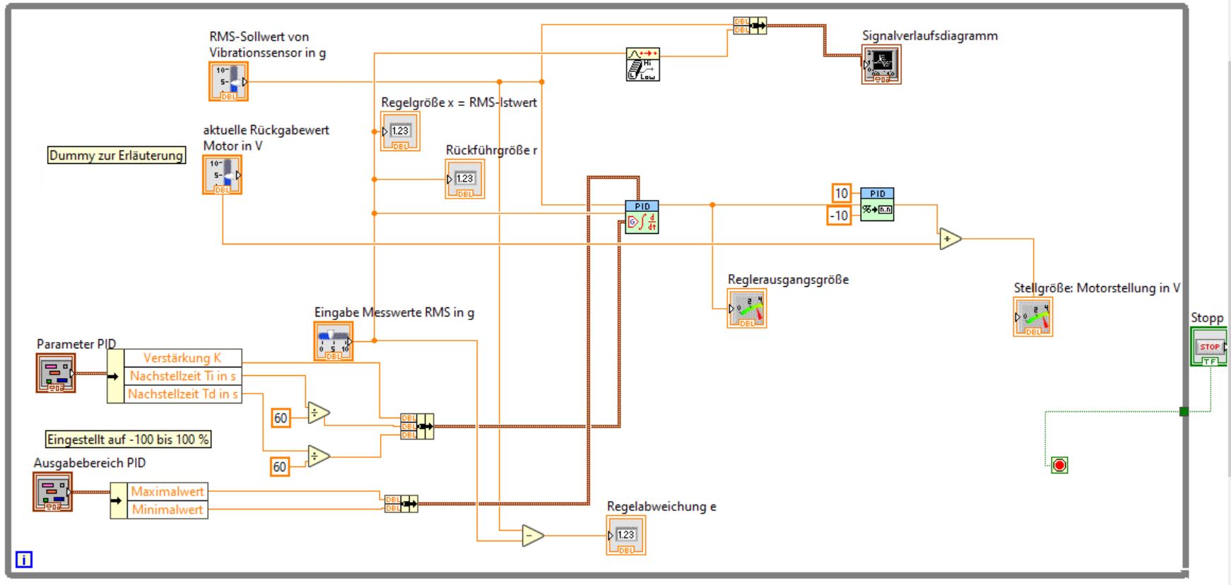

anbei mein Regelkreis in der Übersicht und der Entwurf meines LabView-Programms.
Zitat:Warum willst du auf ±10V skalieren, wenn der Motorregler nur positive Spannungen erwartet?
Der PID-Regler berechnet aus der Regelabweichung ja eine Stellgröße. Falls aus dem Vergleich zwischen Führungsgröße und Rückführgröße ein negativer Wert herauskommt (e = w - r < 0), muss der PID-Regler nach meinem Verständnis auch negative Werte ausgeben können, um den V-Wert am Sollwerteingang des Motors zu verringern.
Zitat:Warum willst du den Rückgabewert mit dem Stellsignal addieren???
Der Regler kann ja nicht wissen, wo der Motor vorher gestanden hat. Durch die Addition des Stellsignals mit dem Rückgabewert soll der richtige V-Wert an den Sollwerteingang des Motors gesendet werden.
Bsp.: Der Motor steht im Ausgangszustand auf 50 % (Rückgabewert 5 V). Im Regelkreis ergibt sich, dass der Motor die Luftklappe etwas schließen muss (Motorstellung 40 % - Rückgabewert 4 V notwendig). Um in LabView den Motor nun mit 4 V anzusteuern, soll der Rückgabewert 5 V mit dem Reglerausgang - 1 V addiert werden:
5 V + (-1 V) = 4 V.

Hallo Hugo,
Zitat:Der PID-Regler berechnet aus der Regelabweichung ja eine Stellgröße. Falls aus dem Vergleich zwischen Führungsgröße und Rückführgröße ein negativer Wert herauskommt (e = w - r < 0), muss der PID-Regler nach meinem Verständnis auch negative Werte ausgeben können, um den V-Wert am Sollwerteingang des Motors zu verringern.
Nein.
Wenn dein Motor einen Input von 0V-10V erwartet, dann darf dein Regler eben nicht negative Spannungen ausgeben…
Zitat:urch die Addition des Stellsignals mit dem Rückgabewert soll der richtige V-Wert an den Sollwerteingang des Motors gesendet werden.
Nein, so arbeiten PID-Regler IMHO üblicherweise nicht.
Der PID bekommt als Input den Sollwert und den aktuellen Istwert/Messwert des Systems und berechnet daraus das Stellsignal. Man addiert nicht noch hinterher den Stellwert auf den Messwert…
Zitat:Bsp.: Der Motor steht im Ausgangszustand auf 50 % (Rückgabewert 5 V). Im Regelkreis ergibt sich, dass der Motor die Luftklappe etwas schließen muss (Motorstellung 40 % - Rückgabewert 4 V notwendig). Um in LabView den Motor nun mit 4 V anzusteuern, soll der Rückgabewert 5 V mit dem Reglerausgang - 1 V addiert werden:
5 V + (-1 V) = 4 V.
Das macht der PID aber schon intern und nicht du selbst hinterher noch(mal)…
Zu den Bildern:
1. Ganz generell: Bilder von LabVIEW-Code ist so, als wenn man ein Foto seines Autos zur Werkstatt bringt, um das Auto reparieren zu lassen - also grober Blödsinn. Bitte echten Code anhängen und nicht nur Bilder von Code…
2. Wozu die unnötigen Dinge im VI? Warum einen Cluster unbundlen und gleich wieder bundeln?
3. Bist du dir sicher, dass du einen Median-Wert im Chart darstellen willst anstatt eines Mean-Wertes?
4. Stell doch den Arbeitsbereich des PID einfach auf 0-10(V) und passe den P-Gain entsprechend an! (Vereinfacht ergibt sich der P-Gain als d(Messgröße)/d(Stellgröße)!)
5. Der "aktuelle Rückgabewert in V" geht an den Istwert-Input des PID - evtl. nur skaliert nach Einheit g, damit der Sollwert ebenfalls in "g" angegeben werden kann.

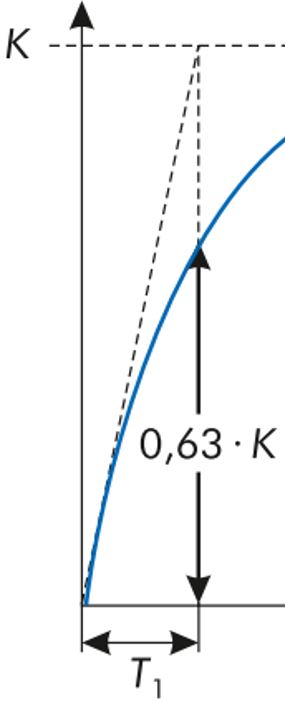

Zitat:4. (Vereinfacht ergibt sich der P-Gain als d(Messgröße)/d(Stellgröße)!)
Mir ist das nicht klar. Kannst Du dazu ein Beispiel geben? Entspricht das der Anfangssteigung der Sprungantwort? (sh. Bild anbei) oder bin ich da auf dem falschen Weg.

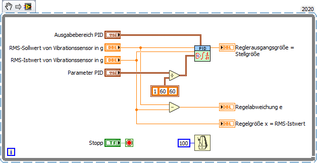

Hallo Hugo,
dein VI könnte auch so aussehen:
Anmerkungen:
LabVIEW kann auch mit Clustern rechnen, wenn sie nur numerische Elemente enthalten.
Wenn man so lange Labels an FP-Elementen verwendet, sollte man darüber nachdenken, kürzere Labels zu verwenden und stattdessen die Caption auf dem FP anzuzeigen…
In UI-Schleifen gehört eine Wartezeit, entweder explizit wie im Snippet oder implizit durch die aufgerufenen Funktionen…
Den Stopp-Button außerhalb der Schleife zu platzieren, ist ein grober Anfängerfehler. Bitte immer "THINK DATAFLOW!" denken und (laut) aufsagen…
Zitat:die Regler VIs sind anders Aufgebaut als man das zu erst aus den Blockschaltbildern der Regelungstechnik denken würde.
Nicht wirklich: auch in Hugos Blockschaltbildern wird nirgends der Stellwert mit dem Istwert addiert - trotzdem wollte Hugo so etwas programmieren!
Abgesehen davon: LabVIEW bringt jede Menge BeispielVIs mit, u.a. auch für den PID-Regler. Dort dann auch mit simulierter "Plant", um "echtes" Regelverhalten anzuzeigen…
