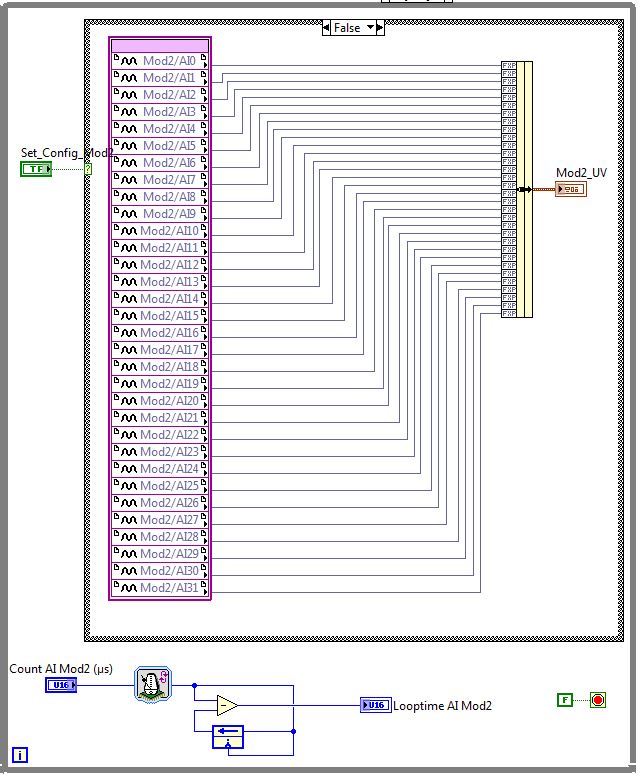

mit einer cRIO-9022 will ich auf der FPGA ein AI-Modul 9205 auslesen.
Im ersten Schritt habe ich alle Kanäle des Moduls mittels I/O Knoten hizugefügt.
Die Schleifenzeit beträgt 265 µs. ( 32 Kanäle single ended x 8 µs )
Ziel ist es, einen AI Kanal so schnell wie möglich abzutasten.
Ist es möglich alle Kanäle als I/O Knoten einzufügen, aber die Anzahl der Kanäle zu begrenzen, wenn man z.B.: nur den ersten AI0 haben will?
Vielen Dank im Voraus!
05.03.2019, 13:01 (Dieser Beitrag wurde zuletzt bearbeitet: 05.03.2019 13:02 von jg.)
RE: Anzahl Kanäle AI-Modul 9205
Nein, das geht nicht (außer du baust riesige Case-Strukturen ein, um jeden deiner AI-Fälle abzudecken).
Wenn du bei der Anzahl und der Auswahl der Kanäle flexibel sein willst, dann solltest du dir das "NI 9205 Advanced IO.lvproj" Beispiel aus dem NI Example Finder anschauen.
