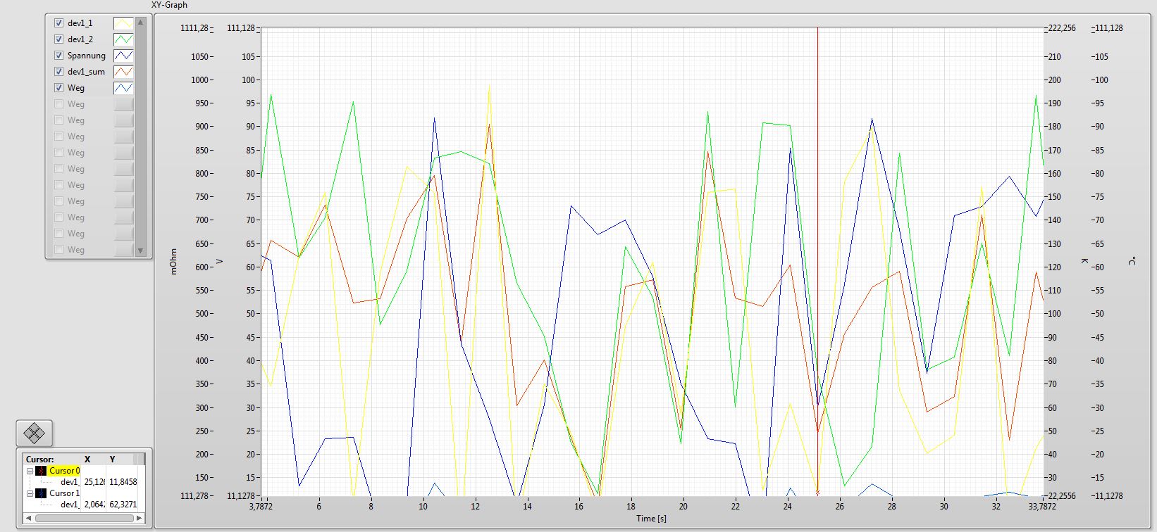

da meint man man hat endlich ein fertiges Programm, und dann entdecken die User Bugs an die man nie gedacht hätte.
Folgendes Problem:
Es werden Temperaturmessungen gemacht. Nachdem sich die Temperaturen eingependelt haben, muss eine Statistik erstellt werden von der letzten halben Stunde. Um dies zu bewerkstelligen, benutze ich zwei Cursor, die der User an die entsprechenden Stellen hinziehen kann. Nun passiert es dass sobald man einen Cursor anpackt, die Skalierung der Y-Achsen komplett verschoben wird. Anbei ein Screenshot wie es danach ausschauen kann.
Kann es sein dass die Funktion "Anzeige folgt Cursor" daran schuld ist? Kann ich das irgendwie deaktivieren?

Und wie schaut es davor aus? Was genau meinst du mit "versaut"? Du weisst, was du gerne hättest, wir leider nicht.

Bitte entschuldigt meine spate Antwort, der Urlaub kam dazwischen 2hands.
Also das Problem war, dass man eben die Skalierung der Y-Achsen festgelegt hat, und sobald man an den Cursors gezogen hat, sind diese "krummen" Y-Werte entstanden. Die Ursache habe ich inzwischen gefunden. Der Eigenschaftknoten "Graphen mittels Cursor verschieben" ist standardmäßig auf TRUE gesetzt, sobald dieser auf FALSE gesetzt wird ist das Problem behoben.
