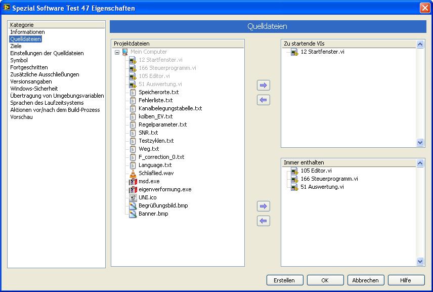

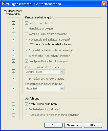

ich habe das Problem das meine Applikation nicht automatisch startet. Ich muss immer den "Ausführen" Knopf in der .exe betätigen. Ich habe mal drei Bilder anghängt mit meinen Einstellungen.

Hallo Emma,
auf Anhieb fällt mir nichts negatives auf.
Hab mal schnell die Builspezifikation für eine Exe eines meiner Projekte überflogen.
Da habe ich lediglich in den VI-Einstellungen für das "bevorzugtes System" "wie Aufrufer" eingetragen. Da hatte ich bisher auch noch nie etwas geändert gehabt.

Danke Andreas für die Mühe, aber das war es leider auch nicht. Blush

Hallo Emma,
erstell doch die Buildspezifikation nochmal neu.
Das hat bei Problemen beim compilieren auch schon geholfen.

Hi Andreas,
vielen Dank für den einfach Tipp.
Es hat geklappt. Ich habe die Buildspezifikation gelöscht und eine neue angelgt. Jetzt startet die Anwendung, sofort.
Vielen Dank !!!!! Blush
