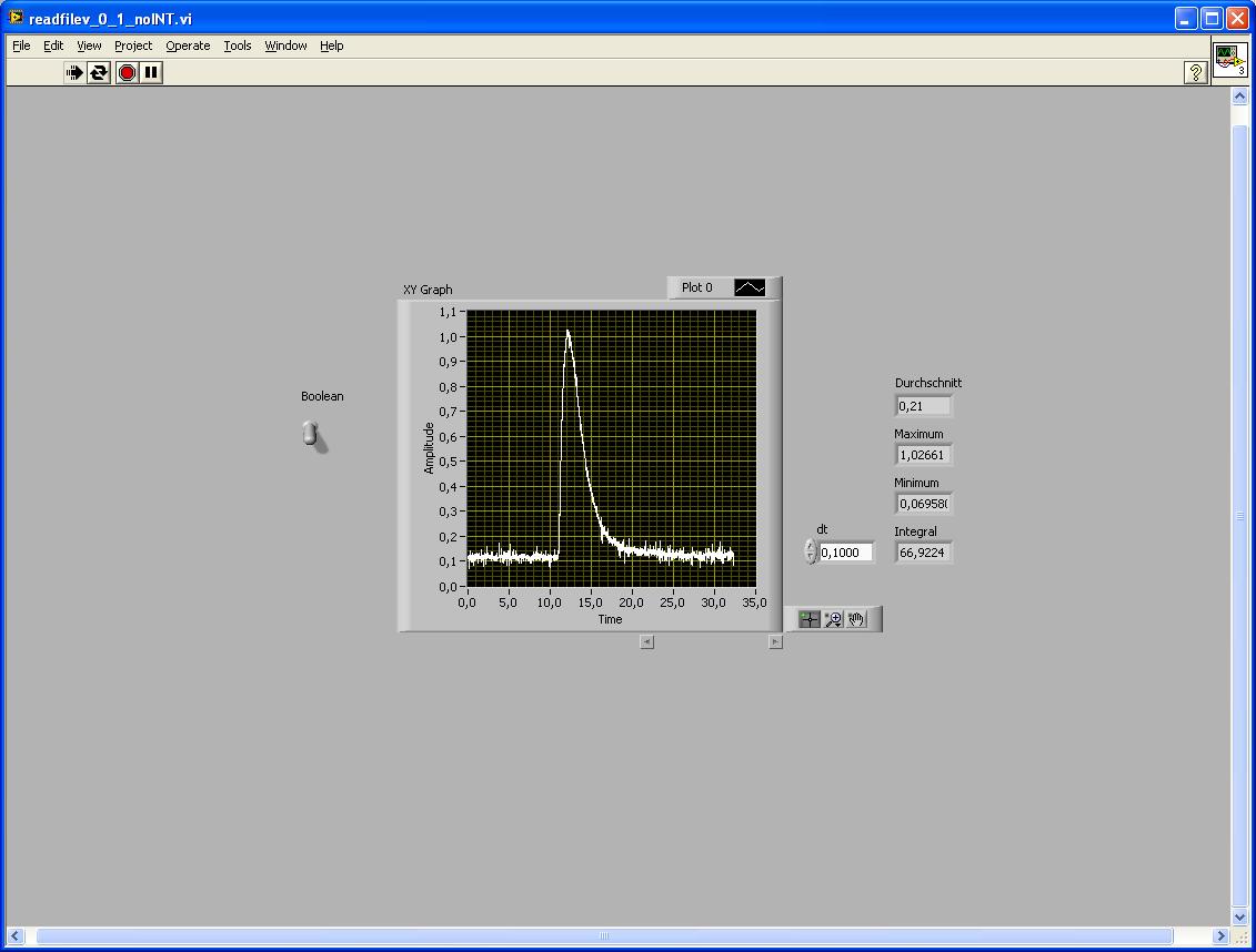

Moin leute.
Ich hab eine Datei aus der ich Messwerte in ein 2D array auslese.
Dieses lass ich mir darstellen und rechne ein bisschen damit.
Nun würd ich aber gerne diese Messwerte erst ab einem bestimmten Punkt nehmen.
Zum Beispiel ab dem Maximum oder erst ab allen werten, die über 0,2 sind.(damit ich ab da integrieren kann z.b)
Außerdem will ich die gesamten Messwerte minus 0,1 nehmen, damit ich den Graphen auf Null bekomme.
Über Kreative vorschläge würd ich mich freuen.
danke fsg
version 8.2.1
Sonstige .vi  readfilev_0_1_noINT.vi (Größe: 201,99 KB / Downloads: 181)
Sonstige .txt  Alkohol2.txt (Größe: 134,7 KB / Downloads: 238)

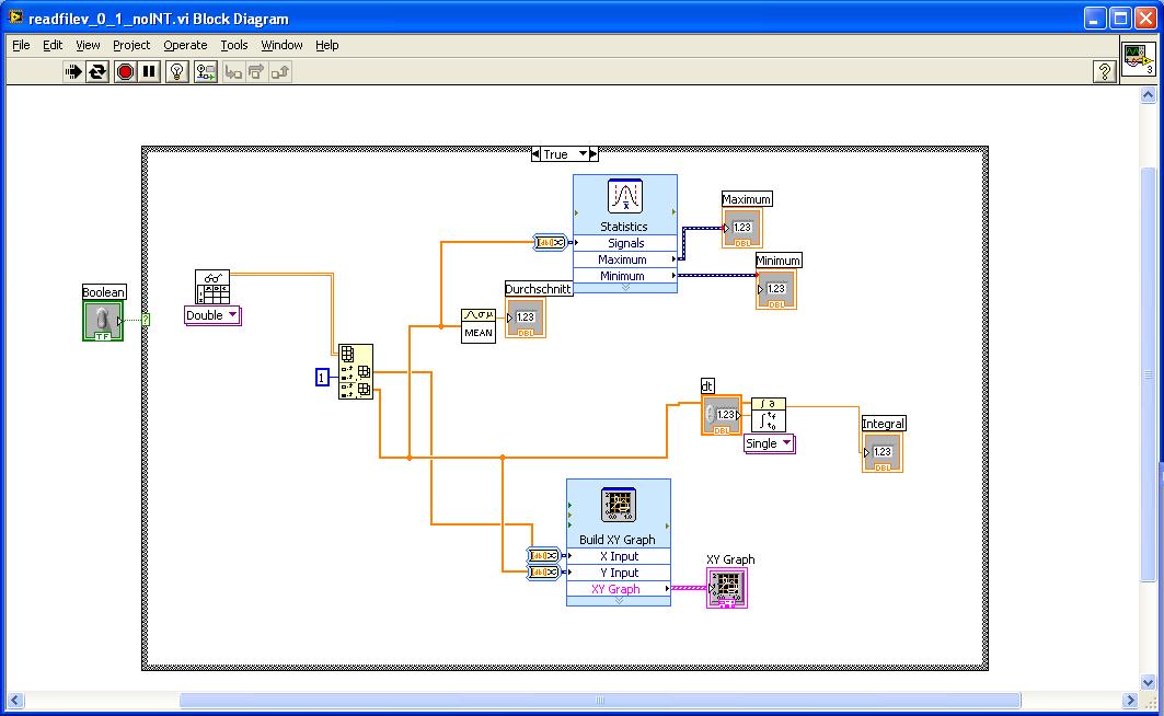

Array Beschneiden.
Hi!
Du kannst mit einer for-Schleife die Werte einzeln aus deinem Array einlesen (Autoindexing) und dann die einzelnen Werte bearbeiten oder überprüfen (z.B: wert>0,2).
Mittels Autoindexing (default mäßig eingestellt bei for-Schleifen) kannst du die neuen Werte wieder in ein Array schreiben.#
Hoffe das hilft dir weiter....
lg Stefan

Hab das meiste jetzt über Array Subset in den funktions gelöst.
Das ist schön komfortabel.
Deine Idee geht bestimmt auch und werd ich jetzt bestimmt anweden müssen,um den Graphen um 0,1 ab zusenken..
danke erstmal

' schrieb:Deine Idee geht bestimmt auch und werd ich jetzt bestimmt anweden müssen,um den Graphen um 0,1 ab zusenken..
Kannst du im Prinzip auch so machen.

Danke Role. Das ja mal wirklich einfach.So werd ich das machen.
