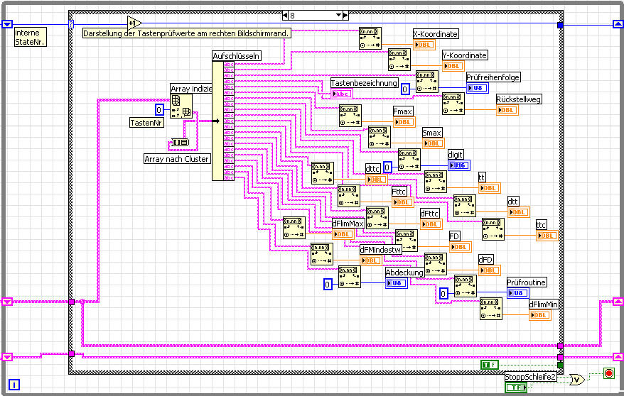

Sachverhalt:
Ich hänge ein 2D-Array an eine bestehende Datei an mit dem Vi "Datei schreiben." Bei diesem VI schalte ich die Überschrift auf True. Dies bewirkt, dass ein Kopf vor die Daten gelegt wird in dem die Arraygrösse bekanntgeben wird (Bei 2-D Array Anzahl der Zeilen und Anzahl der Spalten).
Später lese ich die Datei zurück und separiere das 2D-Array.
In dem 2D Array steht ein Kopf welches das Array beschreibt Zeilen/Spalten und danach jeweils von 3Leerzeichen getrennt zunächst ein Formatbezeichner gefolgt vom Dateninhalt...
Ich schaffe es bislang mit keinem VI das (Big-)Endian Format zurückzulesen, es ist aber einwandfrei in der (beiligenden) Gerätedatei enthalten.
Schau mal rein, wenn du Zeit hast.

Im Anhang gezippt ein Bildschirmhardcopy: Kopf_Zerlegen_Array_freilegen.jpg
Erklärungen zu dieser Hardcopy: Die Arraydaten sind in String-Form in dem Anzeigeelemten"2D Tastensollw" enthalten.
Interressant ist es auch zum Entschlüsseln sich die Daten als "Vorzeichenloses Byte-Array" anzeigen zu lassen. Dort siehst du jedes Ascii-Zeichen dezimal-codiert. (Hardcopyauszug des Frontpanels)
Links davon das VI "String in Daten konvertieren" kein echter Hit um die Werte anzuzeigen, da dies auch nicht die internen Datendeskriptoren umsetzt, sondern die Formate von aussen zugeführt werden muss.
Hat da jemand Erfahrung oder schon das geleich Problem oder musstet
ihr bislang die Daten wieder mühsam zurückwandeln. (Hierzu siehe auch Anhang KunstoderKeine.jpg wo die Daten zurückgewandelt und die orginal Datentypen wiederhergestellt werden).
