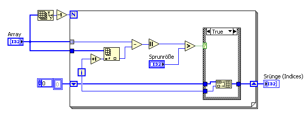

das ist mein erster Beitrag hier im Forum. Erstmal kompliment und danke für die vielen Beiträge und ausführlichen Erklärungen, die haben mich schon sehr weit gebracht. ;-)
Ich arbeite zur Zeit an einem automatischen Auswerteprogramm von Messdaten mit LabView 8.5.
Mein Problem ist folgendes:
Ich will innerhalb eines Arrays einen Sprung von z.B. -8 von zwei aufeinanderfolgenden Messwerten erkennen und anschließend den zugehörigen Index ausgeben.
Habe im Forum schon viel gesucht, jedoch nichts passendes gefunden.
Kann mir da jemand weiterhelfen?
Vielen Dank schonmal für jegliche Bemühungen :-)
Gruß, Alex

Du könntest in einer Schleife jeweils zwei aufeinanderfolgende Werte von einander abziehen...da kriegst du ein Array mit Differenzwerten raus...dieses kannst du dann mit der >=-Funktion mit "-8" vergleichen...und kriegst ein Array mit T/F-Werten raus...dieses könntest du dann mit "Search 1D-Array" durchsuchen...das durchsuchen musst du ab dem gefundenen Index wiederholen...usw. usw. ...bis ans Ende des T/F-Arrays

Was zum nachbauen und mitdenken:

oder ähnliche Lösung mittels Shift-Register...

Vielen Dank für die schnellen Antworten.
Die Variante von Dimitri funktioniert perfekt. Ich werde morgen noch die 2. Variante testen.
