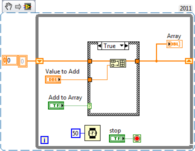

Ich habe ein Array mit Messwerten zu befuellen. Es sollen jedoch nur Messwerte in das Array gelangen, wenn eine true-Bedingung erfuellt ist. Derzeit habe ich das Problem so geloest: Erfuellen die Werte keine true-Bedingung, wird der Wert "NaN" in das Array gefuellt. Erfuellen die Werte die true-Bedingung wird der jeweilige Wert in das Array gefuellt. Im Nachhinein loesche ich alle Zeilen des Arrays die den Wert "NaN" enthalten. Mein Array soll schlussendlich nur noch alle Werte enthalten die die True-Bedingung erfuellen. Gibt es da eine einfachere Loesung?

so trivial die Lösung (die Leitung im FALSE-Zweig einfach durchzuziehen) auch ist. Es gehört sich, diese Lösung dann auch zu posten, oder den gesamten Thread zu löschen. (Wenn das überhaupt geht --> ansonsten Lösung posten.

Es geht noch deutlich einfacher: Führe deinen Messwert direkt aus der Schleife raus; dabei sollte sich der Anschlusstyp auf Index ändern ("Tunnel mode" -> "indexed") dann noch einen Rechtklick auf den Tunnel-Knoten und "conditional" auswählen und diese Bedingung innerhalb der Schleife entsprechend setzen. Hier mal ein Beispiel, das ein Array mit Zufallszahlen > 0.5 ausspuckt:
