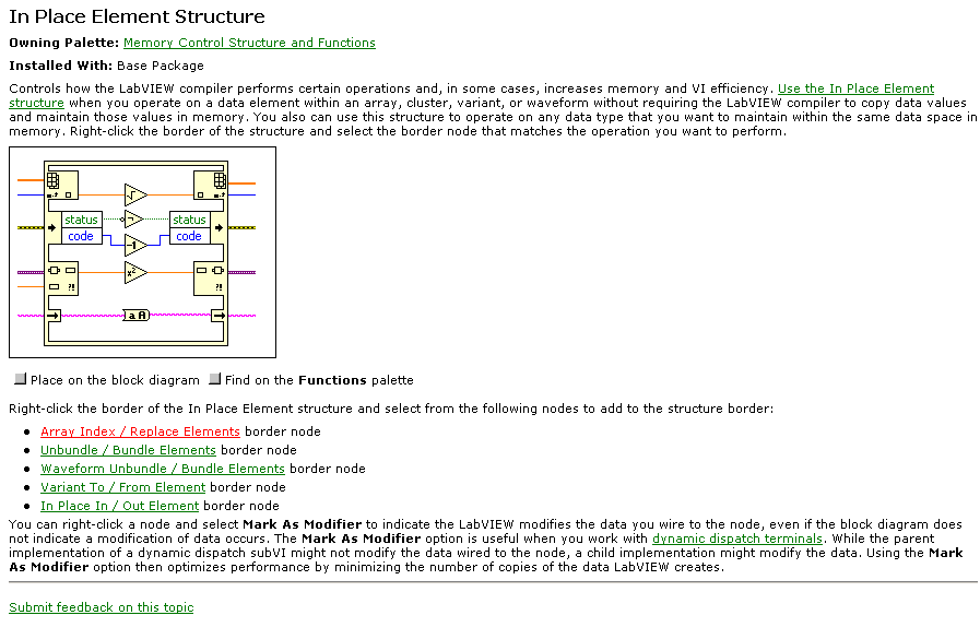

ich hätte es wohl auch so wie du gemacht, mit "ReplaceArraySubset". Allerdings initialisierst du ja mal die Schieberegister "blind" mit 1000 Werten...hier könntest du doch einfach vorher die Länge deines Eingangsarrays prüfen (mit "Array Size") und dann genau so viele Elemente initialisieren.
Wenn du mit den Ressourcen haushalten musst, wäre für dich die seit LV8.6 verfügbare "Inplace Element"-Struktur interessant:
[attachment=43530:inplace_element.PNG]

Zitat:die Inplace Element Struktur werde ich mir ansehen.
Ich glaube die bringt hier nix. Einer müsste mal nachmessen.
