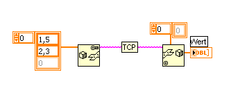

ich möchte gemäß dem Beispiel "TCP Multiple Connections" ein Array und keine
einzelne Zahl übertragen?
Kann mir jemand sagen wie das ausschauen muss?
Danke schonmal!

Hallo Roland,
du kannst jedes beliebige Datenformat in LabView in einen String serialisieren, über TCP übertragen und dann wieder deserialisieren.
Der Rest ist dann so, wie im Beispiel.
Gruß, Marko

ja ist klar aber genau das ist das problem....wie muss das deserialisiere ich einen String, dass wieder ein Array raus kommt.

RE: Array per TCP/IP Übertragen
(13.09.2017 17:13 )Roland schrieb:  ja ist klar aber genau das ist das problem....wie muss das deserialisiere ich einen String, dass wieder ein Array raus kommt.
so..

vielen Dank!!!
