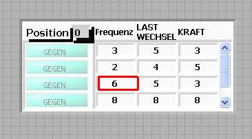

kann mir eigentlich kaum vorstellen, dass dies nicht schonmal jemand wissen wollte, aber die Suche ergab leider kein Ergebniss.
Ich würde gern erkennen an welcher Arrayposition ich mich bei der Eingabe befinde.
Am besten wird dies Anhand des Bildes ersichtlich.
Ich hab bspw. ein Array von 2 Dimensionen.
Welches jewals die Größe 4 hat.
Nun mache ich an der 3ten Stelle eine Eingabe(rote Makierung), wie kann man nun diese Stelle in der "Position"-Anzeige sichtbar machen?

ich schätze, das musst du mit ner Tabelle oder einer MulticolumnListbox realisieren! (Property "ActiveCell" oder "EditPosition" oder so ähnlich...
Ein Array ist nicht unbedingt als Frontend-Element für den User gedacht...deswegen gibts da auch keine entsprechende Eigenschaft...

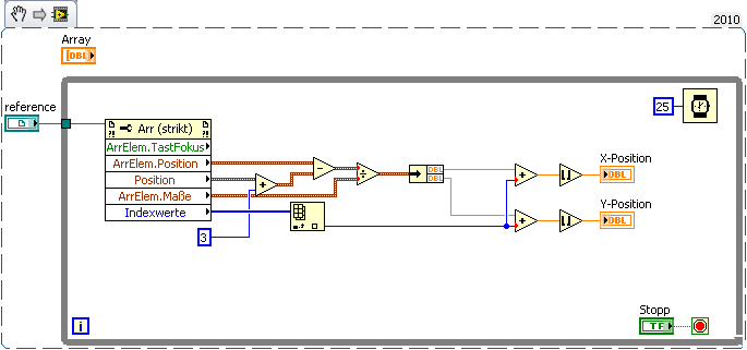

' schrieb:Ein Array ist nicht unbedingt als Frontend-Element für den User gedacht...deswegen gibts da auch keine entsprechende Eigenschaft...
Das möchte ich so nicht stehen lassen:
Sonstige .vi  ArrayPos.vi (Größe: 11,57 KB / Downloads: 219)

Ok, ein Workaround...
Gilt das auch, wenn wenn du mit der Maus reinklickst?

' schrieb:Gilt das auch, wenn wenn du mit der Maus reinklickst?
Jupp.

Super, das ist genau was ich gesucht habe!
@ Mechatronik-Ingenieur
Warum ist diese Konstante "3" bei der Position vorhanden?
Und stehe ich grad auf dem Schlauch, oder kann es sein, dass die x-Position nicht mit dem Index-wert addiert werden darf?

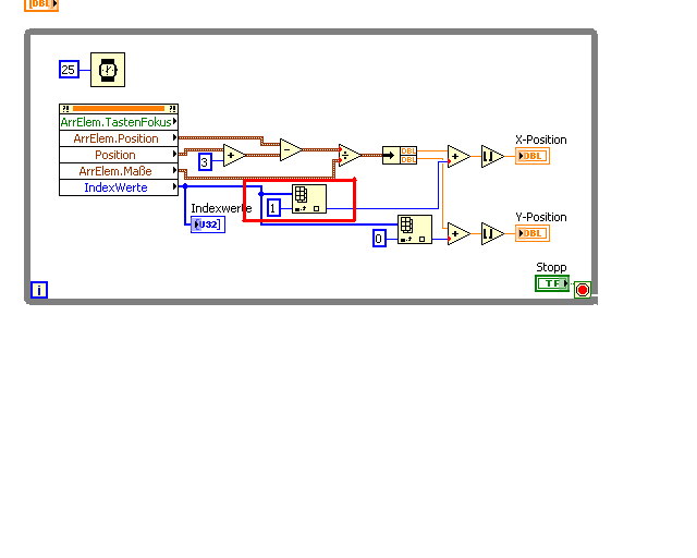

Korrigiere meine Aussage, da editiern nicht geht!
Der x- Wert muss mit dem Index-Array-Wert von 1 addiert werden, oder nicht?
