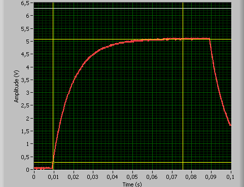

Also ich nehme Lade-Entlade-Kennlinien von einem Kondensator auf und würde mir gerne davon mit dem bekannten Wert des Vorwiderstandes die Kapazität ausrechnen.
Und zwar habe ich Funktionsgenerator der mir die Rechteckspannung erzeugt.
Nehm dann das ganze auf! Siehe Anhang
So das Problem ist jetzt dass ich den Exponential-Verlauf gerne beschneiden würde. Also quasi von Aufladeanfang bis zum Aufladeende!
Wie mach ich das?
Also meine Idee war einmal das ganze abzuleiten. Meine Hoffnung war halt dass ich dann eine Spitze beim Startzeitpunkt und endzeitpunkt bekomme! Aber leider ist die Zeitauflösung vom Oszilloskop so hoch dass die Sprungänderungen immer nur eine Stufe (in dem einem Fall 0,04V) beträgt. Somit auch die Ableitung nie an einer Stelle einen großen Peak aufweißt!
Was gibts noch für eine Möglichkeit die Zeitpunkte rauszufinden?

Schau mal auf der Signalverarbeitungspalette, da gibst ein Übergangsmessung VI.
Vielleicht kann es das was du brauchst.

nein ich hab es jetzt hingekriegt!
Erstens hab ich probiert, einfach nicht jeden Wert beim diff. zu nehmen sondern nur jeden n-ten. Also damit sind die Differenzen größer und das hat funktioniert. Leider hab ich mir damit meine Auflösung zerstört, was heißt: Ich weiß ungefähr wo die Kurve startet aber eben nur ungefähr.
Anderst hab ich probiert, voher das ganze zu filtern und nachher das ganze zu filtern. Damit hab ich noch lästige störungen rausgekriegt. Und im endeffekt funktionierts immer noch nicht 100% aber dazu bräuchte man halt das Eingagnssignal und das hab ich nicht.

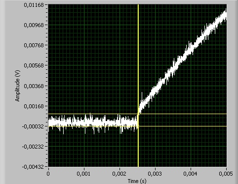

Damit man sich vorstellen kann was ich meine:
Also man erkennt augenscheinlich den Sprung. Aber er lösst sich eben schlecht messen in diesem verrauschten Zustand. Am Oszi sieht er wunderbar aus! Und dieses wunderbare würde ich gerne übertragen!
