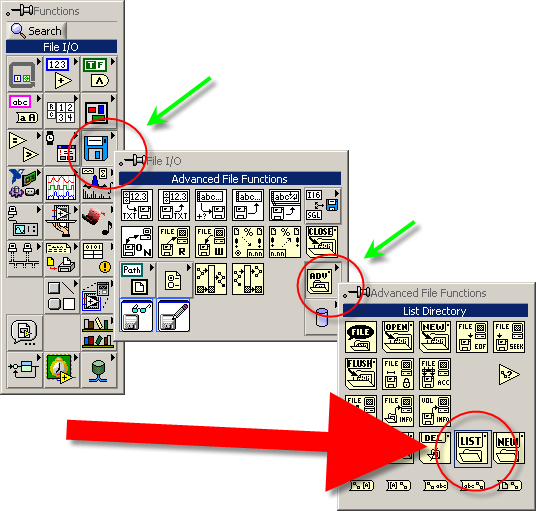

Moin!
Danke recht herzlich für die Antwort, nach genau so einer Funktion suche ich die ganze Zeit... allerdings suche ich sie immer noch, obwohl ich ja jetzt deren Namen habe Blink
Kann mir bitte wer sagen, wo sich diese Funktion versteckt, ich fühl mich schon so blind?

für Blinde (SCNR-GD&R):

Moin!
Danke für die Hilfe, ich habs jetzt auch gefunden :-)

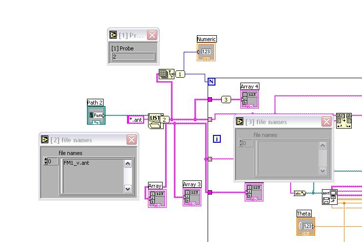

Moin Moin!
Soweit so gut: ich habe die Funktion gefunden und auch eingebunden, allerdings finde ich keine Möglichkeit, sie zu nutzen, da sie zwar wie gewünscht alles schön einliest und die Arrays auch ausgibt, allerdings nichts davon es in meine for-Schleife schafft. Ich kann mir nicht erklären, warum das nicht klappen will, da die Arrays nicht leer sind und meine Schleife eigentlich zweimal durchlaufen sollte (oder zumindest später einen Fehler ausgeben sollte, dass alles gleich klappt ist ja fast ausgeschlossen ;-) ).
Vielleicht habt ihr eine Idee, woran das liegen könnte?
mfg
Sönke
