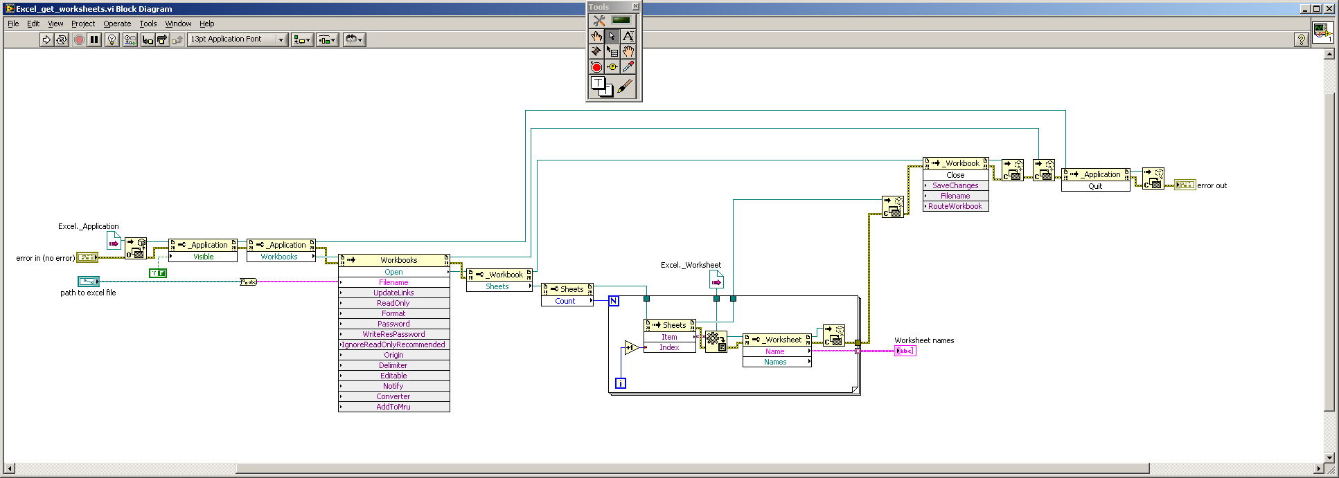

Hallo zusammen
Ich benutze die Excel Vi's excel_lv6i die habe ich irgendwann mal im Internet gefunden. Diese funktionieren super.
Ich müßte jetzt wohl allerdings aus einem Excelfile alle Sheetnamen ausgelesen haben am besten als Array.
Hat jemand eine idee bzw. dieses Problem schon gelöst ??
Ich habe die LabVIEW Version 7.0 Development.
Vielen Dank im voraus
09.07.2008, 06:31
Beiträge: 4.223
Aus einer Excel Datei alle Sheetnamen auslesen in ein Array
' schrieb:Hat jemand eine idee bzw. dieses Problem schon gelöst ??
Gerade eben...Wink
Ich hab leider "nur" LV8.5, ich poste es darum auch mal als Bild! Evtl. kanns dir ja jemand runterspeichern...
Achim
Sonstige .vi  Excel_get_worksheets.vi (Größe: 27,02 KB / Downloads: 337)
Lv85_img
Generell gilt: Die beste Hilfe zu so einem Problem ist die Excel-VBA-Hilfe...da stehen alle Funktionen, die über ActiveX in LV zur Verfügung stehen, ausführlich beschrieben. Man kann sich für manche Sachen in Excel auch ein Makro aufzeichnen (z.B. "manuelles markieren und kopieren von C1 nach D5"), und dann im Bearbeitungsmodus diese Makro untersuchen. Das was im Makro als VBA-Code dann drin steht, muss man dann in LV mit Property- bzw. Invoke-Nodes nachbauen, um die manuellen Tätigkeiten in LV-Code nachzubilden!

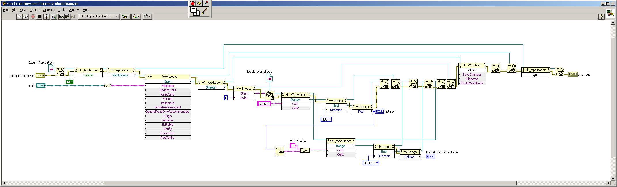

Sonstige .vi  Excel_Last_Row.vi (Größe: 26,97 KB / Downloads: 271)
Lv85_img
Wenn du's ein bisschen umbaust, kannst du da mit dem gleichen Muster auch die "last column" auslesen!
Achim
09.07.2008, 11:31
Beiträge: 4.223
Wegen deiner PN: Bitte im Forum!
Aber hier mal die Spalte!
Du musst die Spalte bezüglich einer Zeile auslesen, anders hab ichs bisher auch noch nicht probiert! Ich beziehe mich in diesem Beispiel dann auf die letzte gefüllte Zeile! Man kann diese Überprüfung dann ja mal mit ner FOR-Schleife von n=(1 bis "letzte gefüllte Zeile) machen und dann das Maximum nehmen...das geht evtl. auch einfacher, hab dafür aber jetzt keine Zeit mehr!
Achim
Sonstige .vi  Excel_Last_Row_and_Column.vi (Größe: 34,1 KB / Downloads: 290)
Lv85_img
