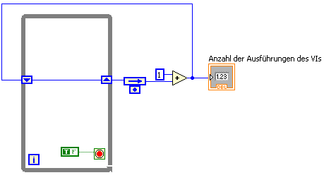

ist es in LV 8.5 irgendwie möglich die Anzahle der Ausführungen zu zählen. Ich will aufgrund der unterschiedlichen Aufrufe Ereignisse starten. Der Zähler der Aufrufe kann bei jedem Start des VIs auf "0" zurückgesetzt sein.

Nimm doch ein Schieberegister, dessen Wert Du bei jedem Aufruf des jeweiligen Ereignisses um 1 erhöhst. Initialisieren kannst Du es mit 0.

Habe eine für mich passende Lösung zum genannten Problem gefunden.
Schieberegister war ein gutes Stichwort.

Ich meinte so....
Noch was.... Eine Whileschleife ohne Zeitverzögerung (ca. 1 - 10 ms) lastet Deine CPU extrem aus (bis zu 100 %)!
