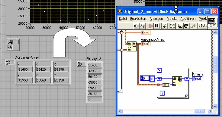

Hi LV´er,
will in meinem Programm das Ausgangs-Array bestehend aus Clustern in ein 1D Array überführen!
Kriege es leider nicht hin!
Kann mir jemand helfen?
MfG Jameson

Hallo Jameson,
ich einen Vorschlag erstellt. (siehe Screenshot)
Hast Du Dir das so vorgestellt ?
Die Y-Werte folgen jetzt direkt den X-Werten im Array.
Andreas

Funktioniert super!
Danke!
