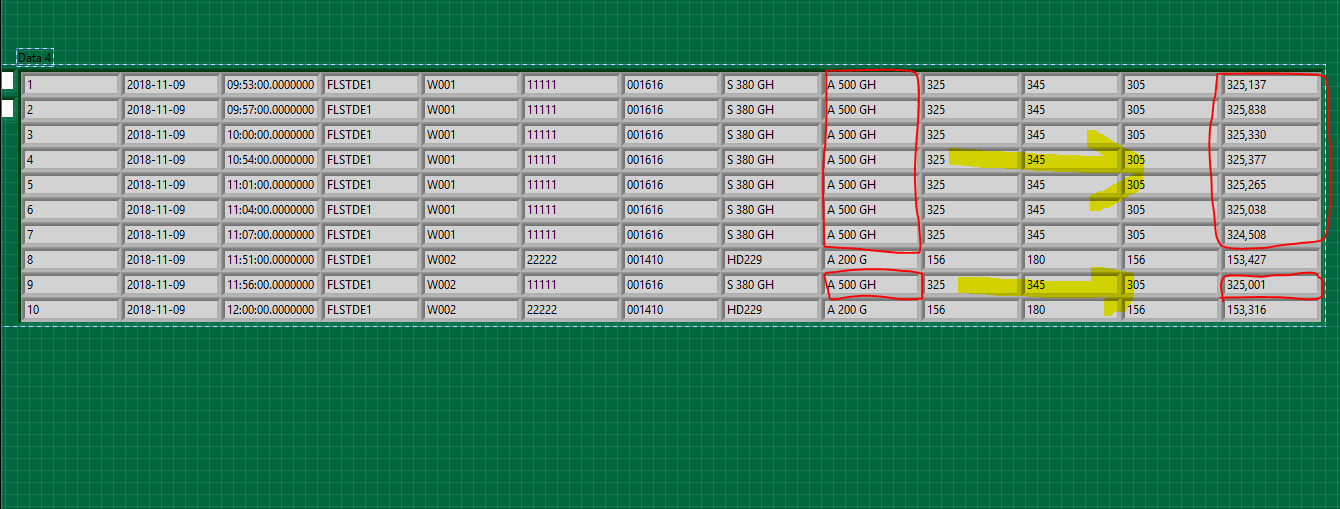

ich beschäftige mich mit einem Problem und finde zur Zeit keine Lösung dazu.. Vielleicht hat jemand eine gute Idee!
Also ich habe eine Tabelle aus Messwerten, wie die angefügte Datei zeigt. Diese Tabelle lese ich aus einer SQL Datenbank.

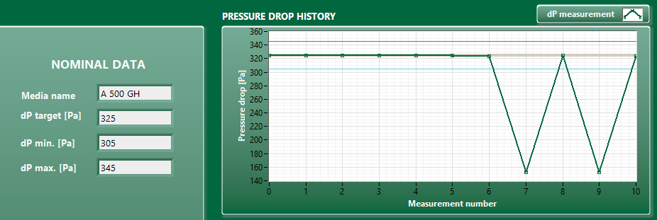

Das Ziel ist es eine Grafik (Anhang) anzeigen zu lassen, die nur die in rot markierten Felder darstellt.
Die Problematik dabei, ist dass in Spalte 8, wo der MediumName 500GH steht, auch andere Namen stehen können und werden. Diese möchte ich aber nicht anzeigen lassen. Es soll immer nur ein Medium und die dazugehörigen Druckverlustwerte (auch in rot markiert in Spalte 12) in der Grafik angezeigt werden.
Wie kann ich nach allen Messwerten die das Medium A500GH haben suchen und in ein Teil-Array darstellen.
Die Anzahl der Zeilen erhöht sich mit jeder Messung natürlich und wird aus der SQL Datenbank gelesen.

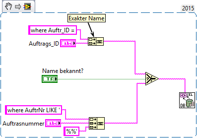

SQL Query verfeinern?

(11.09.2018 15:14 )BNT schrieb:  SQL Query verfeinern?
Gruß Holger
Da ich gerade daran Arbeite, hier mal ein Beispiel was BNT vermutlich meint.
Irgendwo wirst du die Datenbank abfragen und dort gibt es ein Filter, in dem du die Ausgabe auf einen Wert in einer Spalte (Hier : Auftr_ID) filtern kannst.
mit einem genauen Wert ( = ) oder einem Teil ( LIKE x %% ).
